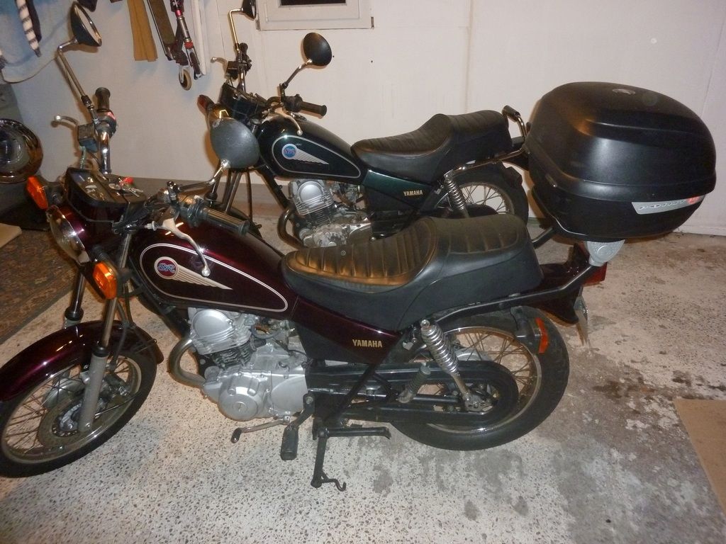

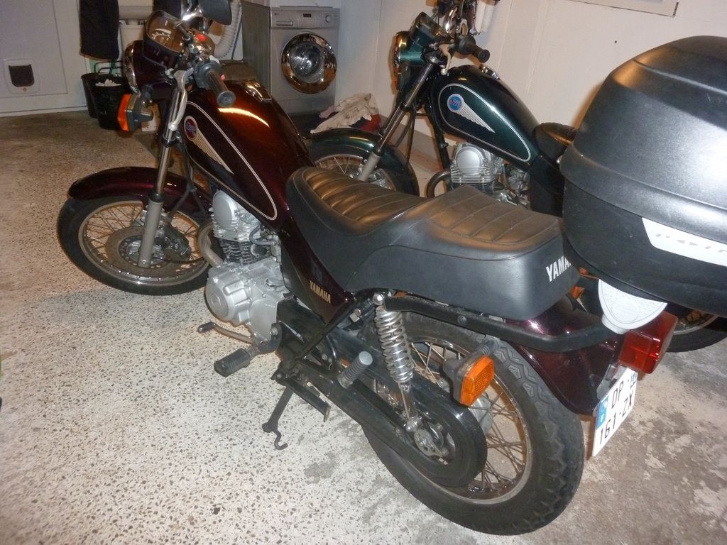

Message par 20100 le Sam 3 Déc 2016 - 22:06
Swap terminé, je posterai quelques photos. J'ai donc interverti :
 - Les guidons (perçage nécessaire du guidon 95 pour mettre la commande de démarrage)
 - Les garde-boues AV et AR
 - Les blocs optiques
 - Les compteurs
 - Les caches latéraux
En prime, j'ai installé le Top Case (démontable). Je suis pas fan du look mais c'est quand même très pratique...
Par contre j'ai retourné le problème dans tous les sens. Le guidon n'était pas tordu et je n'ai trouvé aucun moyen de régler l’alignement de la fourche. J'ai desserré les tés du haut et du bas, ai essayé de repositionner correctement la fourche mais quand on resserre les tés, ça se remet légèrement de traviole.
Quand on roule, le guidon est légèrement braqué vers la droite.Par contre on peut sans souci lâcher le guidon en roulant, la moto est bien équilibrée.
J'ai lu ici et là que la fourche de la SR n'est pas réputée pour sa rigidité et qu'elle se tord assez facilement. Pour la redresser, il semblerait qu'il suffise de caler la roue contre un arbre et faire forcer le guidon. Certains ont déjà testé cette méthode ? Après au pire je peux swapper les fourches, mais je devrais passer en montage disque de frein à droite...
Voila, maintenant que vais-je faire de l'autre moto avec ses pièces plastiques abîmées (en fait il n'y a que le compteur qui soit vraiment cassé, le reste c'est invisible quand on ne met pas le nez dessus). Soit je la stocke pour me faire une banque de pièce, soit je la revend pour pièces. Vu que je n'ai pas trop de place chez moi, je crois qu'elle va repartir. S'il y a des intéressés. Pas de carte grise mais pour quelqu’un qui a un cadre avec une carte grise, il y a tout le reste...

Message par Tozaure le Sam 3 Déc 2016 - 23:53
J'ai déjà fait. Suffit préalablement de desserer au niveau des tes.
Messages : 900
Présentation 20100 - Page 3 Empty Re: Présentation 20100
Message par 20100 le Dim 4 Déc 2016 - 13:31
Testé et approuvé, merci ! Par contre à mon avis il vaut mieux ne pas desserrer au niveau des tés pour ne pas risquer d'abîmer les filetages ou de marquer les pièces..

Et voila le résultat à l'issue du swap. J'en ai profité pour faire l'entretien des 25 000.
Et finalement j'ai utilisé la méthode expliquée ci-dessus pour démonter et caler exactement le compteur. Nickel.
Message par Tozaure le Lun 5 Déc 2016 - 18:49
@20100 a écrit:Testé et approuvé, merci ! Par contre à mon avis il vaut mieux ne pas desserrer au niveau des tés pour ne pas risquer d'abîmer les filetages ou de marquer les pièces..
Pour moi c'est l'inverse, vaut quand meme mieux desserer, ça n 'abime pas les filetages, et ça evite de marquer les pièces.
Messages : 900
Message par 20100 le Mar 6 Déc 2016 - 8:31
Bref, le principal c'est que tout soit rentré dans l'ordre. J'ai quand même été étonné de la facilité du chantier global. Le pire c'est le réservoir. 1 tuyau, 1 vis et on n'en parle plus... Comparé à certaines galère automobilistiques c'est vraiment du gâteau.
