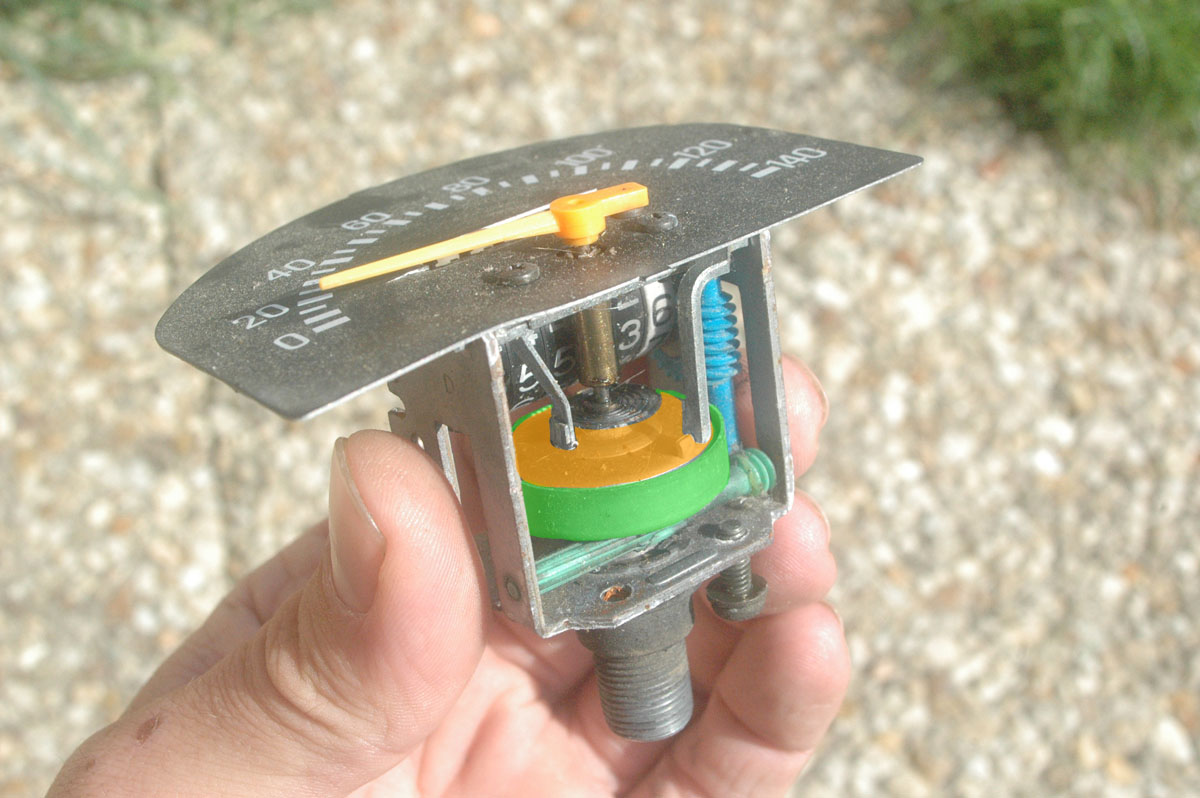

-Le compteur de vitesse ne marche pas, le totalisateur kilométrique fonctionne bien mais l'aiguille de vitesse fait n'importe quoi d’où cela peu venir ?

Pour le compteur, si le câble de tourne pas de façon fluide dans sa gaine, ou si la bague d'entraînement du câble a une dent qui coince, alors ton aiguille va sautiller. Ce sautillage ne se verra pas au niveau du totaliseur kilométrique parce qu'il tourne trop lentement pour qu'on puisse remarquer les sacades. Vérifie que le câble soit bien à l'aise dans sa gaine, et regarde de près la bague d'entrainement. Dégraisse et regraisse le tout, ça peut rentrer dans l'ordre.

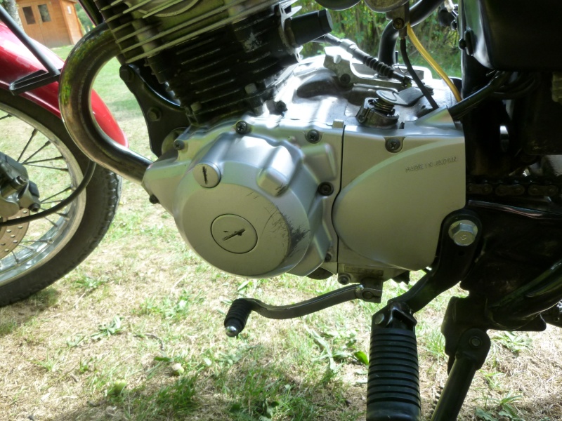

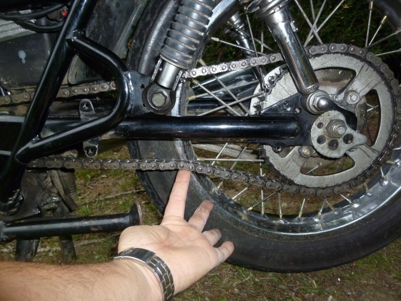

Message par rad233 le Jeu 27 Aoû 2015 - 21:11
Salut je suis rentré assez tard aujourd'hui voici donc deux photos, je prendrais celle du frein avant et d'autres plus générale des problemes.
Par contre le kit chaine me semble bon a retendre non ?
Sinon d’après le vendeur cette moto était sur st tropez avant donc juste un peu de ballade pour maison secondaire.
Quand au moteur en essayant de la remettre en route ici en Creuse pour la vendre, il s'est rendu compte qu'elle tournait très mal, il l'a donc amené à un garagiste qui a changer : 1 soupape snp, 1 jeu de segments (le vendeur m'a d'ailleurs donné les anciens puisque le garagiste lui a dit qu'ils étaient encore pas trop usés Shocked ) et depuis elle tourne bien

Message par DocBrown le Jeu 27 Aoû 2015 - 21:50
Et ben elle est toute neuve Smile
Mesuré sur la béquille centrale, le mou de la chaîne ne me paraît pas alarmant. Il vaut mieux trop mou que pas assez (et je vous vois venir avec vos grivoiseries graveleuses).

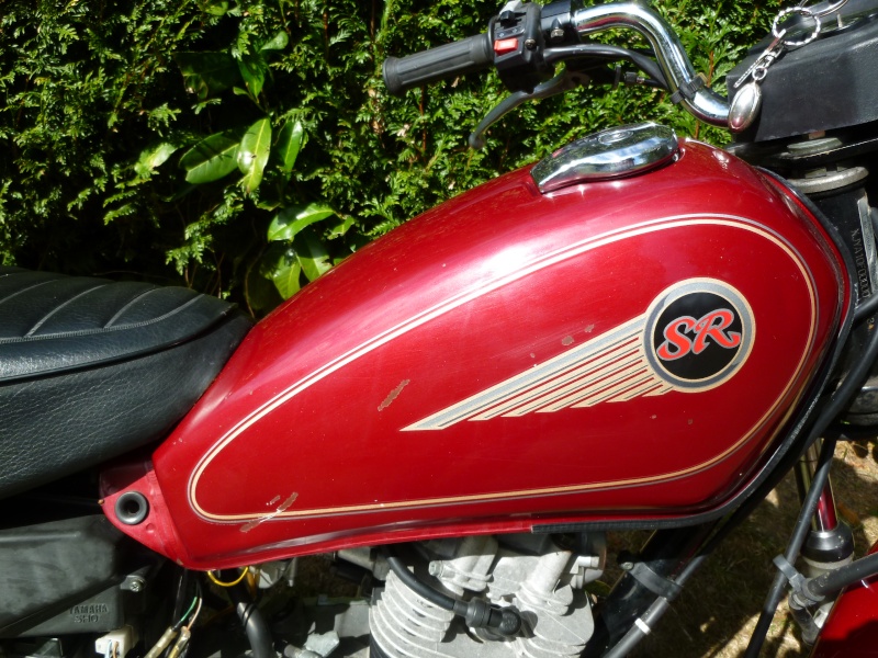

Message par rad233 le Ven 28 Aoû 2015 - 18:01
voila d'autres photos
le cache droit manquant ainsi que la boite a outils
les éraflures sur le réservoir (consécutif a chute ???)
La poignée cassée
le disque de frein
le sélecteur de vitesses tordu

Ah oui alors l'aiguille coincée j'ai eu droit à ça aussi.
Il m'a fallu démonter tout le compteur. Et comme le contour noir est collé au boitier rouge, il m'a fallu le casser le plus proprement possible le long du collage, et le recoller en un bloc une fois le truc de l'aiguille réparé.
Je vois toujours pas comment faire autrement...

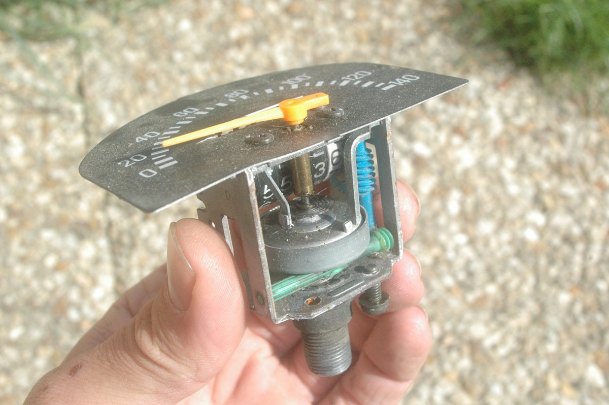

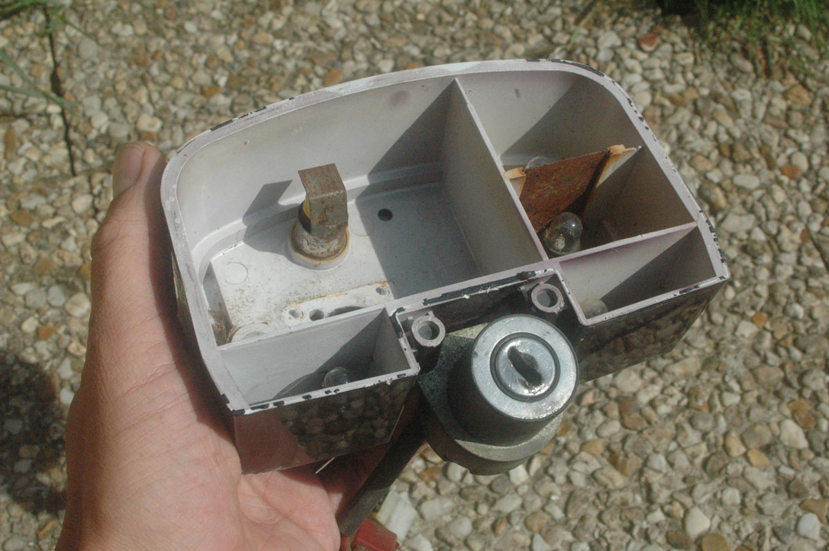

Message par DocBrown le Sam 29 Aoû 2015 - 12:10
Tiens ce matin je t'ai fait des photos :
( http://www.wintershade.com/sr/bloccompteur.jpg )
le bloc compteur ouvert, on voit bien la ligne de collage sur tout le pourtour. Là il s'est ouvert suite à un accident, c'est miraculeux que ce soit décollé aussi proprement. Bref.
( http://www.wintershade.com/sr/compteur0.jpg )
( http://www.wintershade.com/sr/compteur1.jpg )
Là c'est le compteur en question. On voit en vert la cuvette qui tourne en même temps que le câble d'entraînement de compteur, et en orange le disque sur lequel est fixé l'axe de l'aiguille.
Quand la cuvette se met à tourner, elle entraine le disque, mais sans le toucher ! C'est un entraînement magnétique. Ben oui sinon ton aiguille ferait sans cesse le tour du cadran et reviendrait par en bas comme une hélice d'avion.

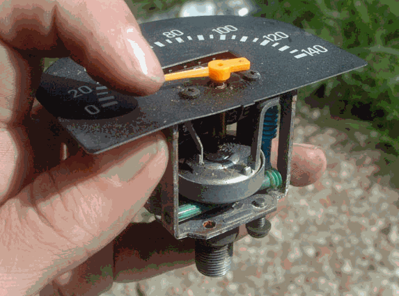

Tiens on voit peut-être mieux là :
( http://www.wintershade.com/sr/aiguille.gif )
Sur cette animation, la cuvette est fixe (puisque y'a pas de câble de compteur branché) et le disque tourne librement dedans. Il y a un petit ressort de rappel en spiral, comme dans les vieux réveils, pour ramener l'aiguille à 0.
Tout ça pour dire,
si ton aiguille reste coincée, c'est que la cuvette touche le disque, ou qu'une saleté s'est coincée entre les deux. Peut-être l'embout fileté où vient se visser le câble a pris un coup, ça l'a à peine tordu, mais ça suffit pour tout décalé dedans et faire toucher la cuvette et le disque...
