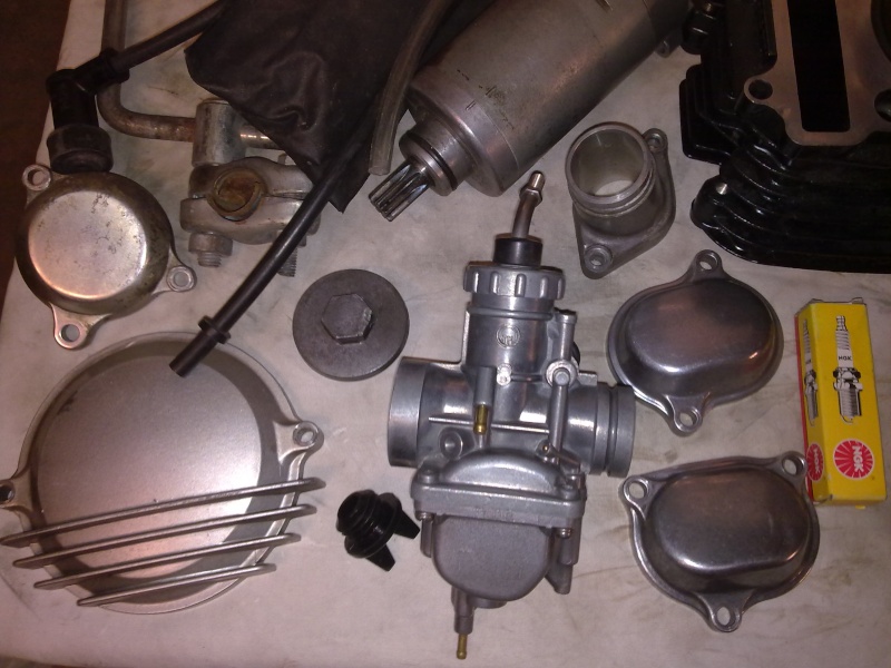

Au cas ou ça intéresse quelqu'un , il me reste quelque pièces que j'aimerais bien vendre.
Je propose le tout pour 80€, si vous voulez détailler, je ne suis pas opposé mais je préfère faire un seul lot.
Les deux caches culbu. ont un pet visible en agrandissant les photos, (culbuteur cassés a cause d'un réglage sur le mauvais point mort haut  Rolling Eyes )
Le carbu. est nettoyé (au vinaigre) , le cylindre n'est pas rayé, et les plaquettes de frein sales mais encore largement bonnes.

Je pense en effet que ce n'est pas abuser Wink carbu et démarreur , aussi le fameu bouchon de vidange pas trop pourri , la pochette et ses outils, et toutes les autres bricoles.
Pour info, les deux pièces a coté des plaquettes, sont des fixation d'écran (type pare-brise de scooter) qui était montés sur la moto.
