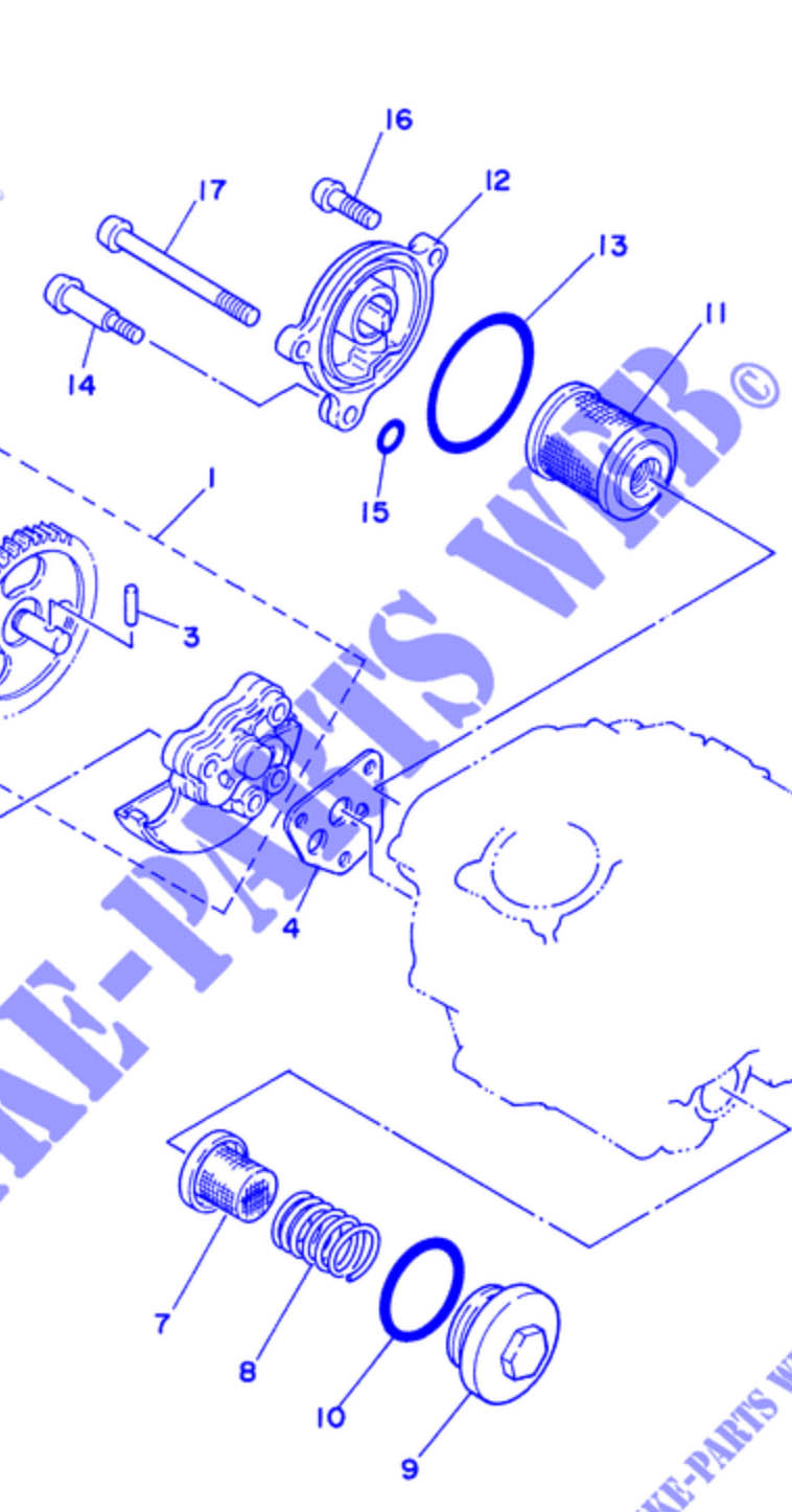

Vidange OK mais je ne savais pas qu'il y avait un filtre à huile à remplacer Embarassed Embarassed Embarassed Embarassed Razz on m'aurait caché celà
Par contre je sais que sur mes SR il y a 2 filtres à huile , dont le supérieur qu'on démonte et on le lave à l'essence , mais ceux qui veulent claquer leur salaire peuvent toujours le remplacer par du neuf à chaque fois , au diable l'avarice

Un filtre a huile ca coute 7,50 EURO
https://www.toutpourlamoto.fr/filtres-a-huile/filtre-a-huile-moto-5h0-13440-00_p_25204.html
Perso je le nettoie une fois et le change la fois d’après
Pauvre Cyclone tu n'es pas riche effectivement

Message par kiki von kiki le Lun 11 Nov 2019 - 19:09
@CycloneM2 a écrit:Bonjour
Vidange OK ...
Par contre je sais que sur mes SR il y a 2 filtres à huile , dont le supérieur qu'on démonte et on le lave à l'essence ...
Deux filtres à huile ??????????????????????????????
Heuuuuuuuuuuuu ... et l'autre se trouve ...

Message par Ray_Mee le Lun 11 Nov 2019 - 20:28
Le repère [7] c'est la crépine qui est derrière le boulon de vidange, nettoyage puis remise en place. Le repère [11] est derrière le capot circulaire à trois vis, c'est une cartouche qui se remplace, son prix est modique, toutefois je lis avec intérêt que certains la nettoient avant remise en place, et placent l'argent correspondant à la Caisse d'Épargne Very Happy

Message par kiki von kiki le Lun 11 Nov 2019 - 21:55
Merci beaucoup Glutch pour cette précieuse information  !
Merci aussi Ray_Mee , mais la présence de la crépine près
du boulon de vidange , je connaissais .....
Mais comme Cyclone M2 avait parlé de deux FILTRES à huile ...
