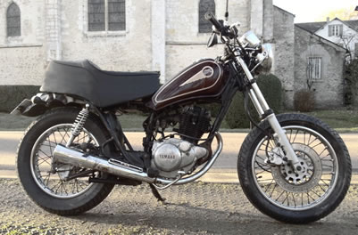

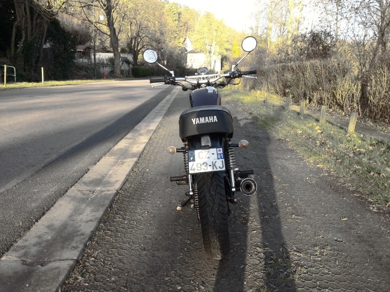

Bonjour cela va faire des mois que je vous lis , et suis avec interet le forum , je me suis lancé fin juillet dans l achat d une mamie;  une  sr 125 10F de 96' avec 50k km au compteur , je l ai qq peu modifiee , pour la rendre a mon gout , il reste encore qqs modif a realiser , surtout une celle plate et un gicleur plus gros .
je suis adepte des 2temps je possede une 125 RS et un 125 ETX de chez aprilia , que du bonheur , mais pour la ballade tranquille la Sr reste le meilleur choix .
je poste des photos dites moi ce que vous en pensez ;D
besoin de conseil pour ma selle et mon gicleur n hesitez pas

bienvenue à toi et beau boulot !! j'adore ton guidon  Very Happy

Bienvenue Wink
Ton pneu arrière c'est du combien?!
Et tu veut une selle completement plate?

Message par gastounnet Lun 23 Déc 2013 - 9:47
tu démarres a la pousette ??
ton garde boue vient de quelle moto ??
pour le gicleur il faut prévoir environ 5 points en dessus.
la taille de l'actuel est marqué dessus.

Message par taieb_k Lun 23 Déc 2013 - 10:03
Hello a tous ,
Merci de l intérêt dont vous faites preuve ca me fait plaisir .
Alors le pneu arriérè c est du 130/90/16, j aurais aimé moins large mais c était pas évident a trouver  , et non je ne la pousse pas pour démarrer Aussi la batterie est cachée sous la selle , c est une batterie au gel donc on peut la mettre dans tous les sens , dans mon cas a plat , le cadre a été légèrement modifie pour la caler.
Concernant le garde boue arrière il s agit en effet de la plaque métallique sous le garde boue d origine , j étais heureux en la découvrant  ;D.
Pour la selle j aimerai surtout qu elle soit moins imposante , j ai un fond de selle d origine nu en rab ( si vous voulez des photos dites le moi ) , il faudrait que je taille un peu le plastique , si qq un a déjà fait , j écoute avidement
Bonne journée

Message par GinterWood Lun 23 Déc 2013 - 10:29
Ca rend vraiment bien en 130 !
Pour la selle je peut t'aider si tu veut faire du "extra plat" sans utiliser l'ancienne selle.

Yep , je suis assez content du résultat , et ca tient bien la route , ca prends de l angle tout en souplesse , pour la selle oui je veux bien des conseils , mais sans toucher a la boucle arriere si possible.

Message par wing Lun 23 Déc 2013 - 15:00
kasz1978 a écrit:bienvenue à toi et beau boulot !! j'adore ton guidon  Very Happy
+1 !
C'est quoi comme guidon ?
Et le pneu pareil, ça sûrement super bien. Je vais peut-être te copier Very Happy
C'est quoi comme marque/modèle ?

Message par taieb_k Lun 23 Déc 2013 - 15:29
j ai plus les marques en tete , mais le guidon a du me couter 15/20euros neuf , je te donne la marque des que je fais saut au garage , ( d ici ce soir ) et le pneu de memoire  c est du bridgestone pareil je te donne tous les details quand je suis devant .
Vas y copie Very Happy au contraire ca me fait plaisir

Message par taieb_k Lun 23 Déc 2013 - 16:45
re
alors le pneu c est un battlaX bridgeston, et le guidon c est un TunR ,
