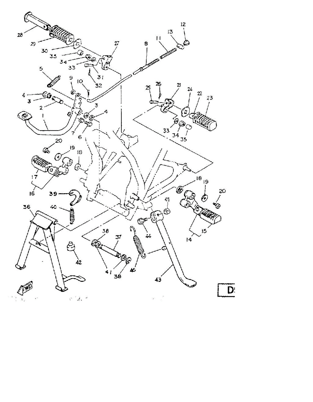

ci-arès un message que j'avais placé sur le forum concernant les "béquilles", mais en fait c'est d'une recherche qu'il s'agit.
J'arrive à la fin de la remise en route de la SR que l'on nous a donnée et qui partira au mois de mars vers le Sénégal, afin d'être remise au service infirmier de l’hôpital de DAKAR , machine qui servira prioritairement aux centres de soins situés en Brousse...
J'ai un souci avec la béquille centrale, car j'ai installé un ressort qui est plutôt un ressort d'expansion qu'un ressort de compression,en consultant les "éclatés" mis à disposition sur le forum, je crois voir une installation à double détente... l'un d'entre vous pourrait-il me faire parvenir une photo assez précise qui me permettrait d'avoir une idée plus précise de la pose et de résoudre ce problème.
dans l'attente de vos réponses
Cordialement
JL/SPF
Vous pouvez voir l'avancée du projet sur le "compte présentation"
sur le schémas joint ce sont les pièces 39 et 40, c'est une SR de 06/1986
Cordialement
JL/SPF

Merci Claude pour ces photos qui me sont précieuses, car elle précisent clairement les points d'accroche des ressorts.
Je profite de l'occasion pour te demander une précision:
les deux durites qui ressortent sous la machine correspondent-ils :
* pour le plus fin: au tuyau de "vidange de la cuve de carbu" ou au tuyau de décompression des gaz d'acide de la batterie?
* pour le plus "gros": est-ce tuyau du reniflard, car sur le modèle 125SR -10F/1986, je n'ai pas trouvé sur le boitier du filtre à air de prise correspondant à l'idée d'un recyclage des vapeurs d'huile moteur (page 32 de la RTM 125XT er125SR)

Merci à vous deux, j'ai donc pu placer correctement le ressort de la béquille centrale, je n'en n'avais pas mais dans mon stock de vieilles pièces j'ai trouvé de quoi bidouiller: l'affaire est donc résolue..
Concernant les durites,j'ai donc placé une durite d'évacuation de la cuve de carbu, pour l'autre durite de vapeur d'huile (qui part du bloc moteur) je dois dire que j'ai encore vérifié et n'ai trouvé aucun manchon susceptible de la recevoir sur le boitier du filtre à air... cela n'empêche pas le fonctionnement..

Une question me taraude cependant, les deux ressorts de la béquille Centrale et la pièce numéro 39 sur l’éclaté plus haut sont ils présents sur la sr 1992 ? Soit les pièces manquaient quand j’ai récupéré le bête, soit je les ai perdu :/
En tout cas le béquille centrale ne fonctionne plus correctement depuis le remontage.
Merci pour pour tout le savoir partagé sur ce forum !
Ce genre de post m’aide beaucoup dans le remontage de ma sr donc merci !

Salut à tous, il s’avère finalement que je ne l’avais tout simplement pas attaché au bon endroit sur le cadre... le temps que ça monte au cerveau.
Et pour les prochains qui se rendraient sur ce post à la recherche d’infos... non il n’y a pas de double ressort ni de piece 39 sur une Sr de 92... enfin à ma connaissance !
