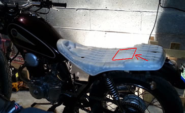

Je couperais ça avec la scie sauteuse, lame métal, pas trop vite pour ne pas fondre le plastique, puis, rappe à bois ... Idea
Bien planquée la batterie, tu peux nous dire quel modèle ?

Tu peux enlever la bosse de la roue et la remplacer par une plaque alu rivetée  Idea

pour raccourcir la selle ?

Simplement pour enlever la bosse.
Pour la raccourcir, je pense qu'il faut en enlever, à l'avant et avancer la selle.  Idea
Ne la coupe pas en deux, ce sera impossible de retrouver la rigidité de l'ensemble
