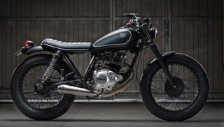

Kenpachi a écrit:ouai j'suis tombé amoureux mais j'ai déjà plein de questions sans réponses qui se posent à moi, la principale étant "est-ce un cadre de 250sr utilisé pour ce model ? et si oui est-ce possible d'adapter le moteur de la 125 "facilement" ?
je trouve aucune réponse encore sur ce sujet Rolling Eyes
Salut Kenpachi, il s'agit là d'une 250 SR. Le cadre ne trompe pas. Sur la 125, la forme du cadre est différente et surtout, il s'agit d'un simple berceau vertical sous le réservoir au niveau de la jointure entre la selle et le réservoir. Tandis que sur la 250, comme on peut le voir sur la photo, il s'agit d'un double berceau vertical.
De plus, c'est le réservoir de la Yamaha 250 SR, il est très recherché... et quand je dit très, c'est qu'il n'y en a quasiment pas sur LBC ou autre sites de réservoirs d'occasions. J'en ai trouvé un sur LBC, le gars me dit que la liste d'attente est longue et qu'il vend son réservoir à 200 euros (d'occasion)... Donc autant te dire que ca ne se trouve pas à tous les coins de rue et il faut préparer ta tirelire...
Mais je suis bien d'accord, il s'agit là d'une des plus belles réalisation de scrambler / bradstyle que l'on trouve sur le net. Pour infos, c'est aussi ma base d'inspiration Wink

j'ai renoncé un peu enfin je sais que je n'arriverai pas au meme résultat disons que c'est ma base d'inspiration sachant que c'est ma première modif et je ne compte pas m'arrêter à cette petite sr, j'ai un autre projet en vu sur base de 250 ou 500 xt j'adore ces bécanes.
enfin bon chaque chose en son temps, pour ce qui est de mon projet actuel je reste sur mon cadre simple berceau, et sur mon réservoir de 125 qui ma fois n'est pas si mal une fois relevé et surtout lorsque je l'aurai retaillé

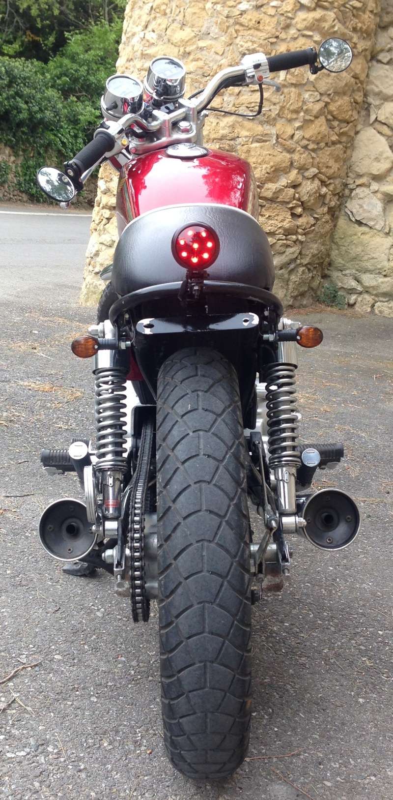

Pas de soucis Kenpachi Wink moi c'est ma deuxieme bécane. J'en ai déjà terminé une. Une Honda 125 CM.Ola la communauté du SR - Page 2 Img_1312
Ola la communauté du SR - Page 2 Img_1311
Ola la communauté du SR - Page 2 Img_1310
je t'envoi la photo Smile Pour la mienne, je pense remplacer le réservoir d'origine par un réservoir de Honda CM. Il est un peu plus gros et du coup, il donne du volume à la moto. le rendu peut être sympa, je pars sur cette voie pour l'instant. Je créer un topique ce soir avec les photos des modifs déjà faites.

Jolie la CM ... I love you
Messages : 8122
Ola la communauté du SR - Page 2 Empty Re: Ola la communauté du SR
Message par kiki von kiki Jeu 9 Juin 2016 - 19:17
beau job , et beau résultat , avec un petit coté vintage
chapeau aussi pour les détails (belle peinture!)
j'attend la sr avec délectation !

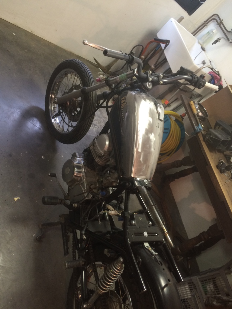

j'ai un pitit soucis concernant mon relais démarreur, question :
comment se branche t'il ? le seul truc que j'ai pas photographier, j'ai un doute est-ce qu'il se branche en direct sur la batterie ?
désolé si ma question parait stupide pour les pros ou non pros:roll:

Le + batterie sur une grosse cosse à vis, le démarreur sur l'autre cosse à vis.
Le + après contact (brun) sur le Rouge/blanc de la cosse du relais, l'autre fil de la cosse, Bleu/blanc sur le poussoir démarrage...
Messages : 8122

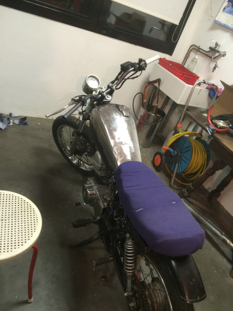

Message par Kenpachi Mar 14 Juin 2016 - 23:05
Bon j'crois que j'ai à peu près saisi le concept, avec le schémas que tu avais mis glutch,
quelques photos de l'évolution du projet
la batterie pour commencer, désolé pour le paquet de clope mais c'était pour donner une idée de la taille, sur la 2 le décapage du réservoir c'est pas mal effet brut mais il ne restera pas comme ça, et la 3 j'ai commencé à positionner tout le faisceau maintenant faut que je trouve une solution pour caler le relais démarreur, le cdi, et le gros des fils dans le triangle ou est loger le cdi, il faudrait que je fasse un petit caisson, si il y a des idées je suis preneur ! Very Happy
et je compte créer un petit boitier dans la selle pour loger la batterie voila voila du boulot encore Rolling Eyes
