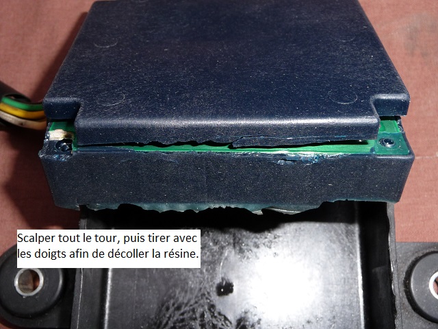

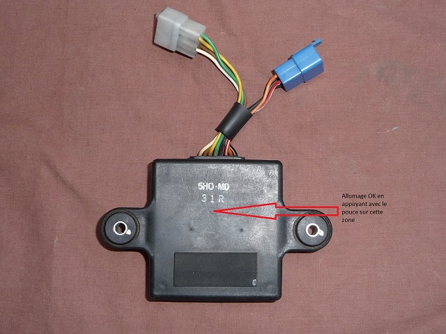

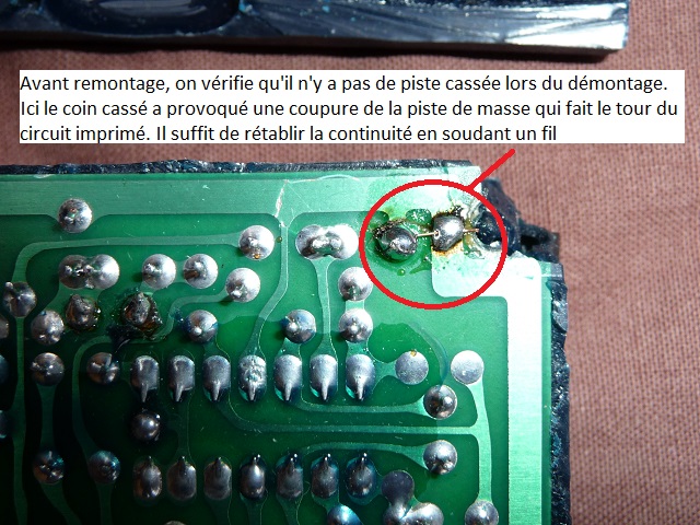

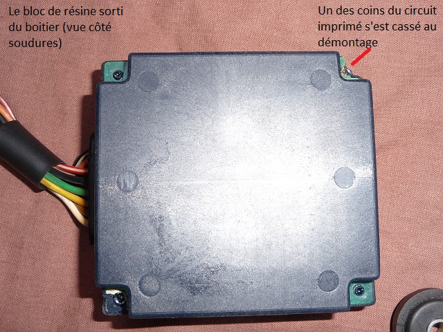

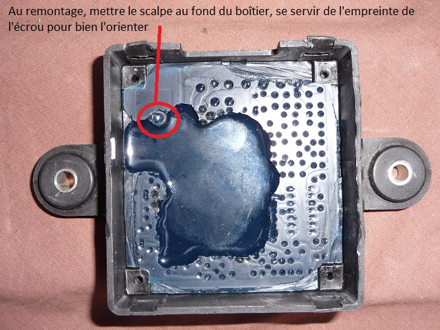

Message par sratout Lun 30 Nov 2015 - 18:39
Voila les tof attendues
Recherche un CDI 5HO-MO Forum_10
Recherche un CDI 5HO-MO Forum_12
Recherche un CDI 5HO-MO Forum_13
Recherche un CDI 5HO-MO Forum_14
Recherche un CDI 5HO-MO Forum_15
Recherche un CDI 5HO-MO Forum_16
Recherche un CDI 5HO-MO Forum_17
Recherche un CDI 5HO-MO Forum_18
Recherche un CDI 5HO-MO Forum_19
Recherche un CDI 5HO-MO Forum_20
Recherche un CDI 5HO-MO Forum_21
Recherche un CDI 5HO-MO Forum_22
Remontage du boîtier TCI sur le cadre, contact et gazzz !

Message par glutch2000 Lun 30 Nov 2015 - 18:59
Super !!!! cheers
Merci pour ces photos !
Mais t'as pas dis pourquoi quand tu appuie dessus ça fonctionne ... Question Shocked
Messages : 7950
Recherche un CDI 5HO-MO Empty Re: Recherche un CDI 5HO-MO
Message par DocBrown Lun 30 Nov 2015 - 19:12
Cette énorme bulle dans la résine, pile au centre là où tu devais appuyer pour que ça remarche, n'est certainement pas étrangère au problème initial. Si elle avait été pleine dès le début, elle aurait soutenu toutes les soudures, même celles du centre. Aucune soudure n'aurait bougé au fil du temps, et la panne ne serait pas survenue.
Je vote pour un défaut de fabrication.

Message par DocBrown Lun 30 Nov 2015 - 21:15
glutch2000 a écrit:Ben on ne sait pas..
Démonté, remonté et ça fonctionne. Ouaip c'est Super ! drunken
Mais on ne sait pas CE QUI a réparé.?
Ben si, on SAIT :
"...passage au décapeur thermique des soudures..."
"...Merci au forum pour l'astuce du décapeur thermique..."
C'est la même astuce que pour la YLOD et consort (amis non-geek, google est votre amis) et autres pannes Alakon™️ de circuits imprimés. On fait chauffer au four, ou au décapeur, pour que les soudures défectueuses se reforment comme il faut. A noter que si on chauffe trop ça nique tout et la panne est définitive.
Il est intéressant de noter également qu'il faut laisser la face qui porte les composants orientée vers le haut pendant la chauffe (ce qui implique de chauffer par en dessous, puisqu'on chauffe les soudures). Si les composants ont la tête en bas, ils tombent par terre quand leurs soudures fondent.

Message par sratout Lun 30 Nov 2015 - 21:56
En appuyant sur le boitier cela poussait les composants sur le circuit imprimé, rétablissant le contact sur des soudures sèches ou ne faisant plus contact. Le passage du décapeur thermique sur les soudures a rétabli les contacts défaillants en reconditionnant les soudures. C'est mon hypothèse.
