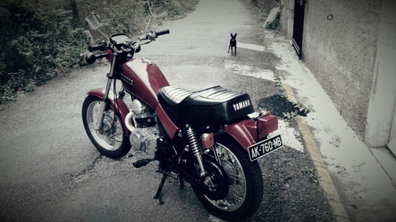

  L'envie de transformer un peu la moto est revenue. Je voudrais lui donner une ligne un peu plus horizontale et augmenter sa hauteur tout en gardant son esprit d'origine.
  Quelqu'un sait-il si la selle de la mash five hundred ( http://www.simastore.fr/home/29132-selle-scrambler-five-hundred.html ) va bien s'adapter autour du réservoir.

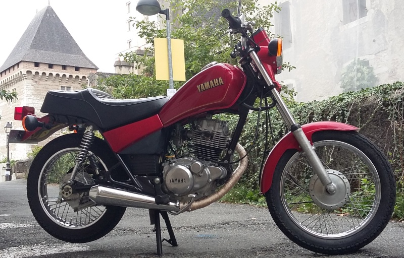

Depuis la photo j'ai remis une copie du pot d'origine suite à un petit désaccord onéreux avec la marée chaussée. C'est dommage j'aimais bien le bruit de la moto avec le megaton que j'avais monté sur le collecteur tout rouillé d'origine.

plutot belle pour une première série c'est presque bete de la modifier on a moins de remords à le faire sur une base moisie! Laughing

Jolie SR, une belle première série en plus !
Aucune idée pour la selle, mais ça m'intéresse aussi si quelqu'un sait !

  Pour le mégaton c'est assez simple. L'idéal étant de savoir souder et d'avoir une meuleuse. Mais c'est réalisable avec une scie à métaux et du papier à poncer.
   Le pot originel était cuit. N'étant pas trop au fait des lois concernant les émissiosn de bruits gênants ( pas pour moi) à l'époque et à la recherche d'un silencieux bon marché j'ai commandé un mégaton + DB killer + isolant phonique.
   J'ai tronchcaillé le vieux pot rouillé au niveau de la jonction collecteur/silencieux.
Rouler en SR125 Ancien10
   Ensuite j'ai remonté le pot à faux frais pour prendre des repères. Il faut desserrer le frein arrière, retirer le cale pied et bien prévoir le positionnement pour justement  laisser au frein la liberté de remonter. Attention également à la patte de fixation arrière.
   N'ayant pas de poste à souder, j'ai utilisé des bagues intermédiaires et de la patte à échappement pour voiture pour que cela soit bien étanche. Si c'était à refaire, je tournerais un manchon pour avoir pile le bon rapport de réduction.
   Pour cacher et protéger  le collecteur oxydé, j'ai mis de la bande thermique que j'ai maintenu avec des colliers serflexs.
Rouler en SR125 Megato10
   Le tour était joué.  J'avais un bel échappement avec un son bien roque. Avec l'isolant phonique c'était même pas trop bruyant sauf en sur-régime.
  Mais voilà 3 cowboys déguisés en moto blanche m'ont arrêté au bout d'une semaine après un démarrage derrière un bus au feu vert.  Ils ont tout de suite voulu me verbaliser pour l'échappement et comme je n'ai pas su me montrer complètement docile ils m'en ont collé une deuxième non justifiée. 180 euros ( 2 fois 90 euros). Cher,  finalement,  le mégaton. J'ai recommandé un pot chez Kristen à 130 euros réplique du pot d'origine.
Rouler en SR125 Amende10
   Je pense qu'avec un cornet, un gicleur plus grand et un nouveau réglage sur le carbu la moto gagne quelques watts. Mais en ce qui me concerne je préfère être serein avec les condés. J'ai pas le budget. Après je pense que je n'ai pas eu de chance. Mais j'ai du spare prêt à être monté. Ne pas oublier le joint évidemment.
