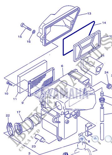

Message par lolo007 Sam 21 Jan 2017 - 9:29
salut kiki von kiki , je l'est installé hier APM mais je n'est pas essayer encore (d'autre priorité) mais je me demande si je l'es bien mis normalement Question Question il faut le mettre devant la grille métallique ,mettre le filtre et mettre la pièce en plastique et enfin remettre le couvercle, moi j'ai fait 1 grille métalique,2piece en plastique,3 filtre et 4 couvercle en espérant qu'il y'est aucune incidence bonne journée a tous .lolo... drunken Laughing
présentation nouveau menbre - Page 2 Empty Re: présentation nouveau menbre
Message par GinterWood Sam 21 Jan 2017 - 11:43
salut,
normalement tu met : la grille au fond, ensuite le filtre, ensuite le support plastique, et ensuite tu referme
Message par e-Z@ Sam 21 Jan 2017 - 12:18
C'est ça... un peu d'huile sur le filtre et hop 9.11.12.13!!! Wink
Message par kiki von kiki Sam 21 Jan 2017 - 18:49
merci pour le schéma , e-z@ , ça va bien
aider , (un petit dessin est mieux que de
longues explications , dit-on , cqfd !!!)
par ailleurs , merci aussi aux autres ,
bonne réponse !
lolo007 , tu sais ce qui te reste à faire ,
donc bon job !!!
et à bientôt ...
Message par lolo007 Sam 21 Jan 2017 - 21:20
ok les gars je vois que vous vous occuper très bien de moi Embarassed Laughing Laughing ,merci pour le schéma e-z@ ca va m'aider,je vais m'en occuper dans la semaine et oups j'allais oublié merci a toi aussi GinterWood d'avoir jeter un œil sur ce sujet Very Happy en concernant le filtre il est bien gras et huilé a tous merci et a bientôt bonne fin de weekend .........lolo Laughing Laughing .
