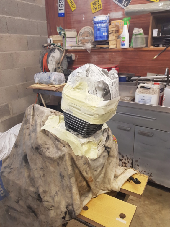

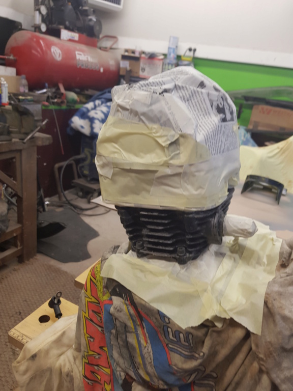

Juste une petite idee des dégâts...
Et la derniere phase des travaux sur le moteur.

Voilà, peinture moteur, c'est fait
Suis content du résultat, quelques imperfections de surface mais bon..... plus qu'à laisse sécher l'époxy à froid 1 petite semaine et il reprendra sa place.

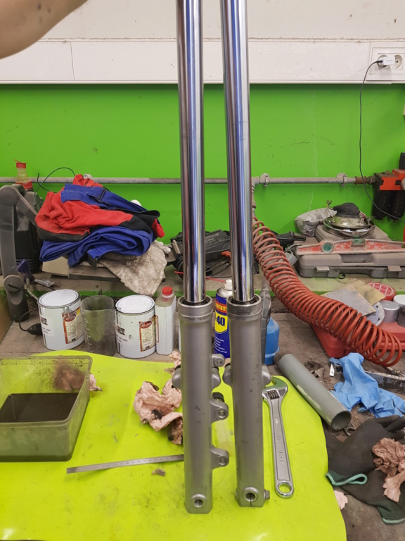

Ce matin, j'ai attaqué la fourche ...... mais impossible de sortir les bouchons des tubes.... y a une astuce ou à la bourrin dans l'étau
blackbird- SR-Regular
- Messages : 74
Re: A mon tour
Quelques idées par ici :
https://www.yamaha125sr.com/f15-sr-tutos
- Messages : 6791
Re: A mon tour
Plus qu'a attendre les caches poussiere commandés chez Yam et qui devrait être la fin de semaine.
Merci a ceux qui se sont donnez la peine de faire de bons tuto avec les methodes, les quantités et les astuces, ca aide bien.
