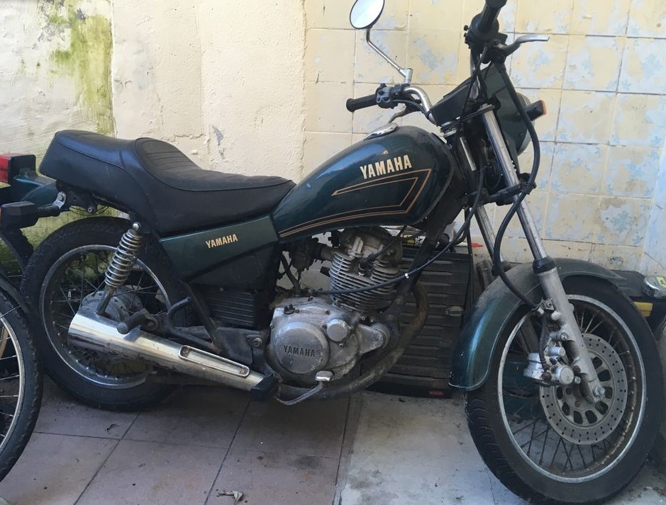

J'ai trouvé, la semaine dernière un SR125, de 27000km, en mauvais état certes mais après tout j'adore bricoler, et j'ai déjà retapé un CM125T, et un CB350 tous deux sortis de granges. Elles coulent de beaux jours maintenant, mais pas entre mes mains je les ai revendues
Alors l'idée, c'est que madame veut un look scrambler / café racer. Pour ça aucun souci, la customisation c'est mon dada. Modif de cadre etc, c'est bibi qui s'y colle et j'aime ça.
Il y a un truc sur le quel je perds patience ( et il faut le faire, car je suis de nature très patiente ! ) c'est le faisceau electrique, et c'est sur ce point que j'ai besoin des ressources du forum.
Je pense partager l'avancée du projet ici sur le forum en tout cas, mais faut d'abord que je trouve d'où vient ce foutu court circuit !
Merci de m'avoir lu, ci dessous la photo de la moto à l'achat :
Eh ouais y'a un peu de taff, elle n'a pas roulé depuis des années, et a été stocke dehors .... Mais à l'abri.

En effet comme vous le dites, sur la photo elle semble dans un état correct.
En réalité je ne sais pas de combien d'années date cette photo mais c'est plus trop ça.
De plus ce n'est que la face visible de l'iceberg... L'autre coté est abimé, coups sur le réservoir, étrier de frein av qui traine par terre, démonté parce que je cite " cha frotte" etc etc.
Mais bon c'est une très bonne base à condition de savoir quoi faire, et c'est tout trouvé.

Pour le moment elle est à poil, j'ai un petit cliquetis moteur qui me dérange et j'attends de régler ce souci pour entamer le gros du travail ( cadre, accessoires, peintures etc etc )
Jeu de soupapes fait, par contre tendeur de distribution qui réagit pas du tout ... Va falloir regarder ça de plus près ce weekend, avec une bonne petite vidange en prime
