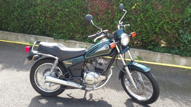

Péco, 58 balais, habitant dans la belle région des Landes.
j'ai fais l’acquisition d'un SR de 96 l'an dernier pour que ma tit'chérie puisse m'accompagner à la belle saison et connaitre un autre expérience que celle de sac de sable.
Il totalise 17000 km et quelques soucis de carburation que j'espère résoudre

salut peco40 bienvenue sur le forum elle est étincelante cette sr elle parait neuve ,pour ton petit problème de carburation regarde ton manchon d'admission il se peut qu'il soit craquelé avec le temps et parfois c'a fait le bazar mais rien de grave au plaisir de te relire .....lolo007................

Manchon changé, niveau de cuve difficile à régler, j’en suis au contrôle du jeu des soupapes

Très bel exemplaire de 96 avec peu de kilomètres ....
Pour la carburation ,
pourquoi pas un nettoyage de carbu en règle , avec vérif'
du gicleur et du filtre à air ?
Pour la hauteur du niveau de cuve , on peut la voir en
mettant une durite transparente sur la vidange de cuve
et en la retournant vers le haut et contre la cuve ...
on ouvre la vidange et on voit le niveau exact !
pour avoir une idée du niveau préconisé , se reporter
à la Revue Technique que l'on peut télécharger ....
