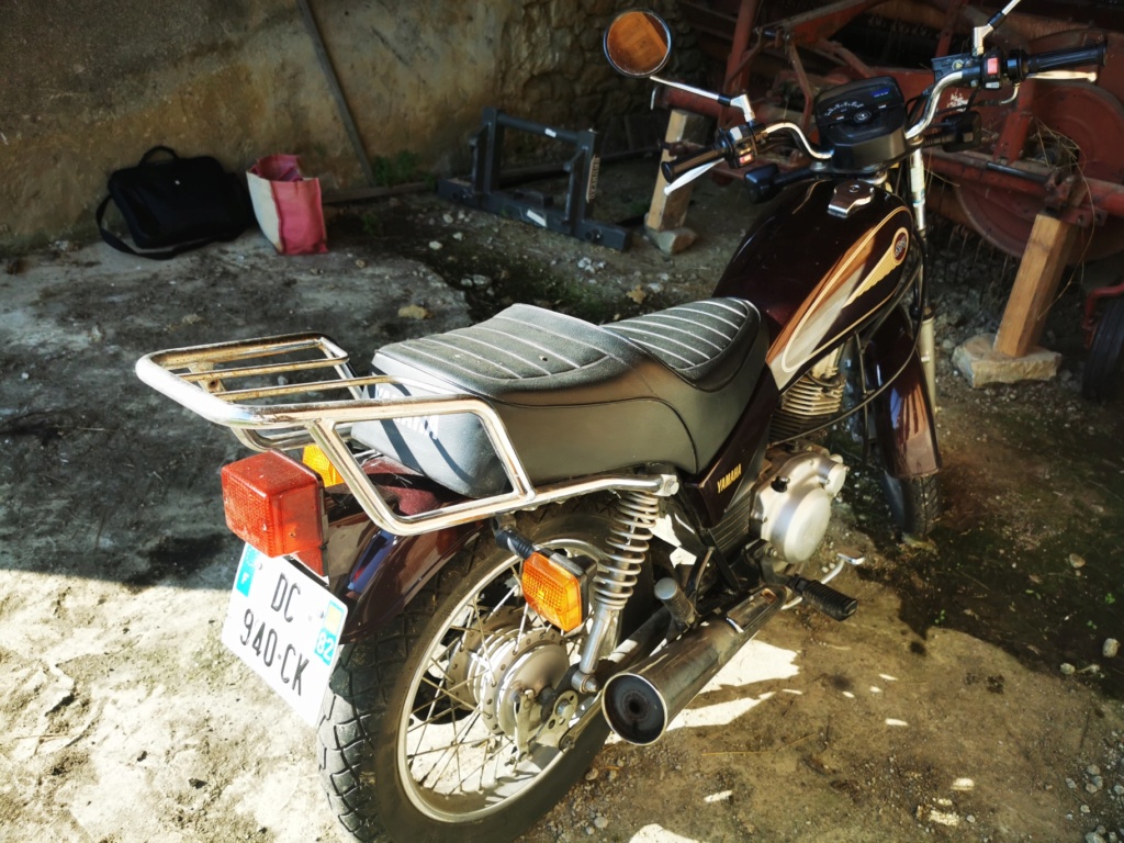

Moi c'est Stephanie. Mon copain s'est offert une Yamaha SR 125 cette année, et j'avoue que j'y connais rien du tout en moto! En fait je suis là, parce que je voudrais avoir des personnes à qui m'adresser pour avoir quelques conseils si je veux lui faire un petit cadeau en rapport avec la moto... parce que je suis perdue!
Par exemple, là pour son anniversaire je voudrais lui acheter des sacoches style vintage, mais je ne sais pas à quoi je dois faire attention en achetant ça... y a t il des modèles particulier? Ou alors ce genre de chose s'adapte à toutes les motos? il faut acheter des choses pour les fixer?
A la base il y avait un top case quand il l'a acheté, mais il l'a enlevé, parce qu'il aimait pas le style que ça donnait à la moto... il reste néanmoins les barres... c'est là que se fixeraient les sacoches? ou alors c'est ailleurs?

Voici quelques photos de la moto !
J'y connais rien! :-) Img_2011
J'y connais rien! :-) Img_2010

Bonjour.
Ce porte-bagages (de fabrication française je crois) est très bien et de très belle qualité.
Le problème, pour mettre des sacoches sur la 125 SR, est la présence, très en avant, des clignotants AR qui réduisent beaucoup la largeur disponible pour la fixation, sur les "barres" des-dites sacoches.
On est presque condamné à ne pouvoir y placer que des sacoches "rikiki".

Ah oui, d'accord... je me demandais comment ça pouvait passer...
Merci pour votre réponse en tout cas :-)
Je viens de repérer des sacoches, mais j'ai l'impression que vu ce que vous me dites, ça ne pourra pas passer.
Et si on fixe des sacoches depuis le haut du porte bagage... ça se fait, ça? Du coup j'aurai pas besoin d'écarteur, non? Alors il faudrait que je mesure la hauteur entre le clignotant et le haut du porte bagage, et que je prenne une sacoche de cette hauteur...
Vous en pensez quoi?

Au pire il faut déplacer les clignotants c'est pas compliqué, 👍

Même PB : j'ai fait un bricolage pour tenir écarté les sacoches ,et reculé les cligno.
avec du plat alu de 30 X 3 mm fixé sur les repose pied .
C'est pas beau !
Donc demandez l'avis de votre copain !.

Ah mince... d'accord. Il faudra qu'on voit ça ensemble alors. Merci beaucoup!
