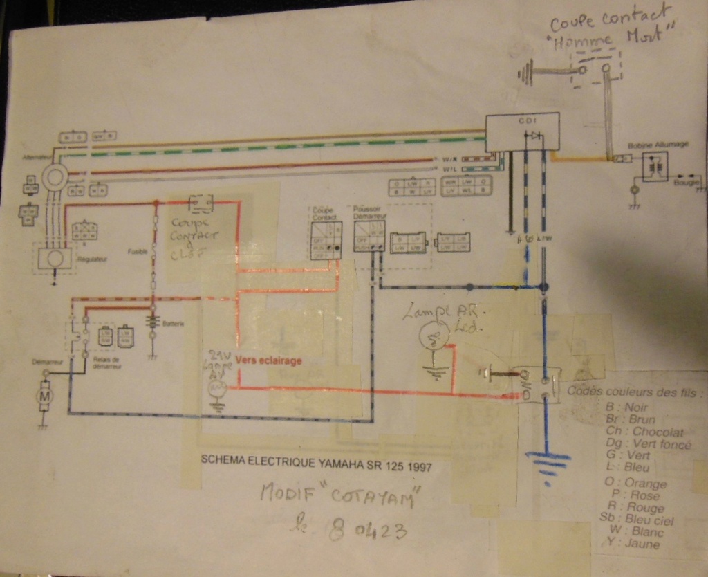

-travail sur la carburation j'ai amélioré le passage des gaz en faisant sauter la réduction de l'aspiration et en réduisant la longueur de la pipe du filtre à air
-remodif du circuit électrique (suppression du témoin de point mort et arrêt moteur qui fonctionne)

je vous fais suivre le plan simplifié du circuit monté sur ma machine

après plusieurs sorties de la machine
je suis revenue au sortie de boite 10 dents (10:62) me convient mieux que que le 12/62
je me suis procurer un contact "homme-mort" pour sécuriser l'arrêt en cas de chute
pour l'instant la puissance actuel me convient et je ne sais pas si je vais augmenter la cylindré
je vais juste augmenté le poids du volant moteur pour augmenté le couple et je verrais après pour d'autres modifs.
