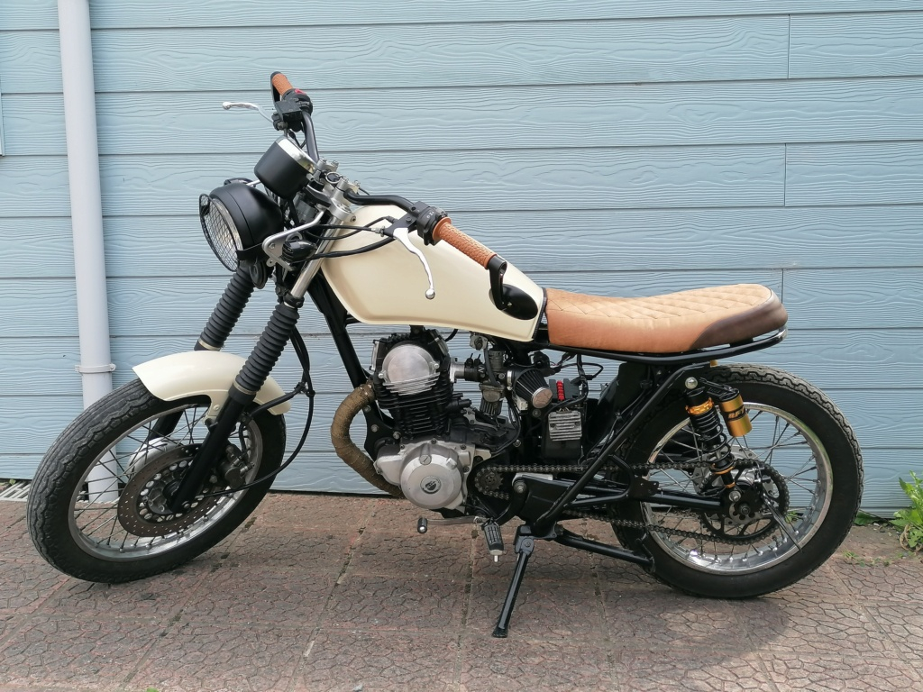

Je viens de terminer la mienne, après l'avoir complètement mis à nus m, nous lui avais donné un look tour autre mais je l'aime bcp avec son petit look.
Je dois encore changer la patte du cale pied gauche qui a subis un choc et revoir des petites choses cet hiver mais dans l'ensemble je suis fière de l'accomplissement pour une première fois.
Au plaisir de voir ton avancement 😉Un petit nouveau qui veut redonner vie à sa vieille et fidèle SR 125 Img_2016
