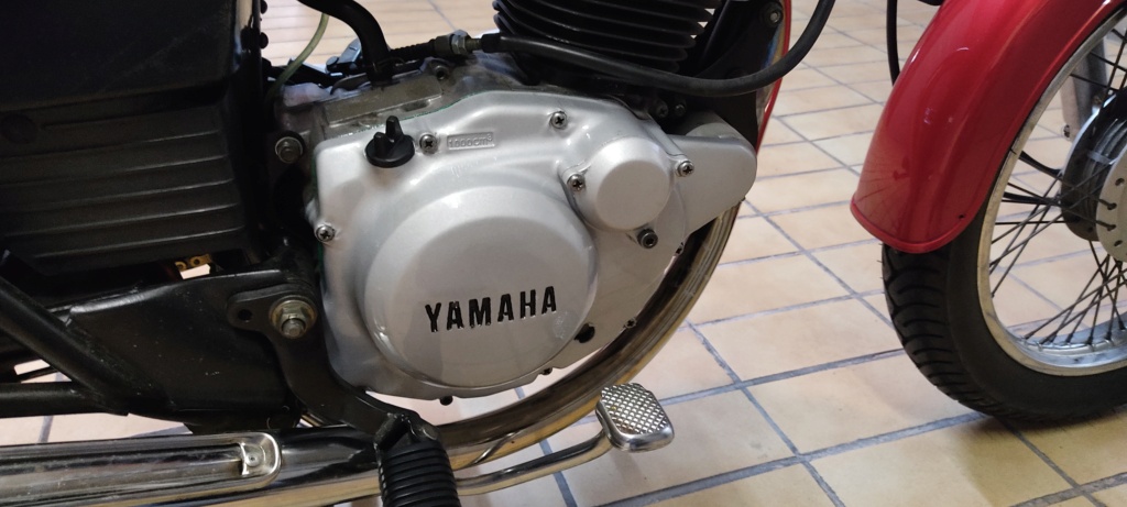

Comme il est de coutume, je vous présente la SR que je viens de finir de restaurer.
Achetée en 10/1987 par mon beau-père, coursier à Paris (Oui, je sais, il n'y a pas pire pour une moto !)
Entreposée depuis 2006 après avoir parcouru environ 84 000 km.
Au décès du propriétaire fin 2022, j'ai bien vu que, moyennant restauration, cette 125 avait encore un beau potentiel...
Ce n'est pas une sortie de grange quand même, mais la sortie du sous sol à Papy. La SR se prépare pour une nouvelle vie :
Le réservoir a légèrement diminué en capacité
Avant de rapatrier la SR à la maison, j'en profite pour récupérer les documents de la 125 et je retrouve tout : notice, facture d'achat, factures de révisions et de remplacement de pièces.
Evidemment, rouler dans Paris implique le remplacement de quelques clignotants, pare brise, pare chocs, etc...
Je constate que la moto n'a pas été bricolée. Elle est dans son état d'origine. Super ! Je prends alors la décision de tout démonter pour restauration. Le moteur est démonté, vérifié, repeint. Le cadre Idem. Les éléments de carrosserie vont chez le carrossier pour un super rouge de flamme Renault, très proche du rouge d'origine de la SR.
Dépose définitive du pare-choc, et des bavettes qui font vraiment pépère....
Remontage complet et démarrage de la bête. Après quelques instants de tâtonnements pour le starter, le moteur redémarre.

Environ 1000 km ont déjà été parcourus depuis sur les routes secondaires de la Seine et Marne. La Mamie, cela doit la changer de Paris !
Quelques photos de la belle :
Prochaine étape, passage en carte grise de collection. Elle le mérite largement ! Et de belles ballades en perspective sur nos petites routes du coin. L'autoroute n'étant pas son terrain favori !
