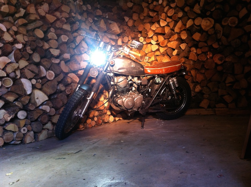

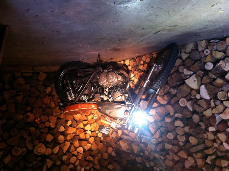

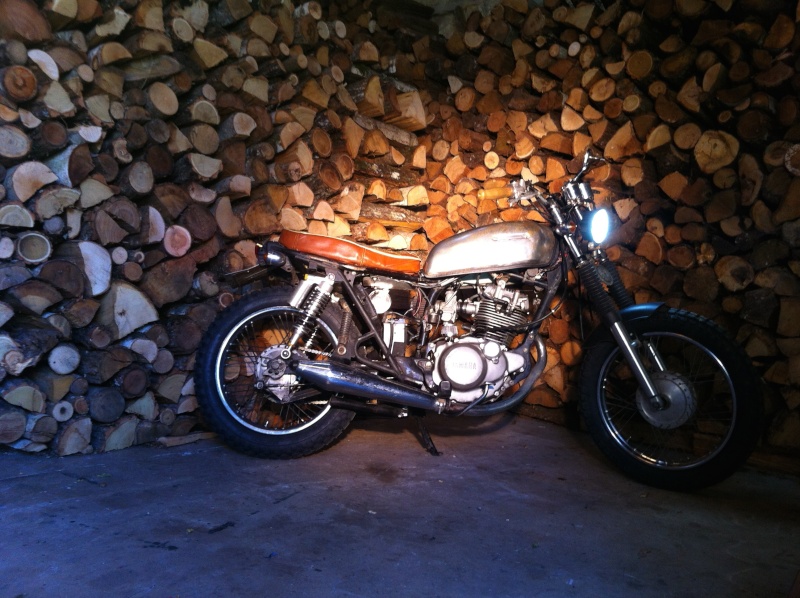

Du neuf !
La brêle a évolué depuis l'an dernier alors je vous renvoie des photos du "final" !

Re: adrian de Lyon
Cool !
ca la change grave!
nouvelles suspensions?
ca la change grave!
Re: adrian de Lyon
Nouveaux pleins de choses ! ^^
Mais oui, nouveaux amortos, ce sont des à gaz de dax - monkey.
Tu vois les photos à l'endroit toi ? Car moi elles sont à l'envers..

Re: adrian de Lyon
A l'envers aussi les photos ...

Re: adrian de Lyon
Oui elles sont a l' envers.
Fais nous une petite liste des changements!
J' adore le nouveau feu arrière
Re: adrian de Lyon
Zut je renvoies alors.

Re: adrian de Lyon
Pour les modifs, la liste est longue !
- phare avant projecteur additionnel pour 4x4, 27watts de led
- cligno bullet
- filtre à air K&N
- reniflard
- réservoir suzuki GT 125
- des soufflets de fourche
- poignées caramel mou
- compteur et compte tour
- selle en cuir faite maison
- silencieux peashooter
- Amortos à gaz dax - monkey
- Pneu avant heidenau K41
- Pneu arrière Kenda K262
- Feu arrière kawasaki gtr 1400 (avec warnings et stop intégrés)
et je crois que c'est tout !
- cligno bullet
- filtre à air K&N
- reniflard

Re: adrian de Lyon
Ca se monte sur un SR ? quelle est ton ressenti côté dureté ? Et, c'est de la même longueure ou ça change la hauteur ?
- Messages : 7673
Re: adrian de Lyon
oui oui sans problème ! Ceux-ci mesurent 285 mm d'entraxe avec 20 mm de réglage d'assiette. Ceux de la SR font 300 mm à la base, du coup je suis 15 mm plus bas qu'avant, pas grand chose quoi.
Je voulais des amortos très souples car je fais beaucoup de route cabossée, et ça fait mal au cul pour être poli.
Ils sont plutôt pas mal du coup, sans être une grosse révolution.

Re: adrian de Lyon
Bonne idée, mais 80€ quand même ...
Et pour ceux qui veulent remonter de 3 cm, il y a ceux des dax ...
- Messages : 7673
Re: adrian de Lyon
80 euros oui c'est pas donné :/
En faite tu en trouves dans toutes les tailles, tu peux monter descendre, plus ou moins, faut juste savoir ce que tu cherches avant.
Adrian Lyon- SR-Medium
- Messages : 158
Localisation : Lyon
Re: adrian de Lyon
Ca rend ps mal avec les cartouches de gaz je trouve
