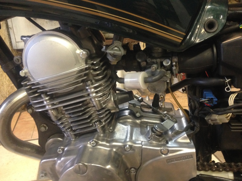

christian1899 a écrit:bonjour jumulus - pour le bas moteur il faut savoir que toutes les pièces sont vernies et que malheureusement et sans jeu de mots le vernis japonais vieilli et devient jaune - bref - il n'y a qu'une seule chose pour les carters et tout ce qui est en alu - la brosse rotative tout doucement histoire de ne pas tout arracher et le belgum alu avec de la paille de fer tu n'auras pas tout le premier coup mais on y arrive en y passant plusieurs fois - ( entretien normal une moto ca doit briller ) tu as aussi dans le commerce pas mal de petites brosses pour les coins - voila bon courage -
Ah dis donc moi non plus ! Je vais essayer dès que possible !
Dis donc Christian1899, qu'est-ce donc que ce petit boitier pluger sur la durite d'essence ?? ET à quoi cela peut bien servir ???
Ah et puis bienvenue Jumulus !!
vroumvroum- Modérateur
- Messages : 346
Re: Nouveau venu
Filtre à essence supplémentaire

Quelques photos
La on voit bien le support moteur manquant:
