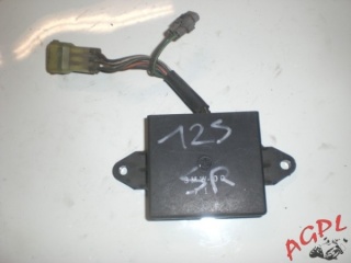

ma sr, tu la trouvera dans les ptites bidouilles la bobber style
pour ton boitier cdi, il est en-dessous la traverse, qu'il y a en-dessous la scelle, et il ressemble a sa

Je vais regarder ça ! Ou demain !
Mais il faut démonter la selle pour y avoir accès ? ou est-ce démontable "facilement" ?

oui il te faut retiré la scelle et les deux petit "carénage" , se boitier tien avec deux vise cruciforme si mes souvenir sont bon

Ok pour la selle... :s C'est ce qu'il me semblait en regardant dessous ! Mais, je vais encore t'embêter... j'ai pas vu comment était fixée la selle justement...
C'est à quel niveau qu'il y a les fixations ? Je ne suis pas encore un grand bricoleur...

oui la selle s'enleve grace aux deux vis en dessous vers l'arriere de la moto, par contre tu veras pas grand chose, le boitier ne se démonte pas, il est coulé dans du plastique. à part vérifier l'état des fils il faudra le changer pour voir, mais cherches en un d'occaz parce que neuf ca coute le prix de la moto....

Ok ok ! Merci beaucoup pour ces précieux renseignements ! j'essaierai ça demain soir après le boulot, et je vous direz...! J'espère m'en sortir avec la selle !

oui pour la scelle il y a 2 vise comme te la dit ralphi
il me semble qu'il faut la faire glisser vair l'avant une fois c'est vis défaite

Le sujet a été créé et traité (changement du boitier cdi) ; et la moto re-roule donc bien !!
