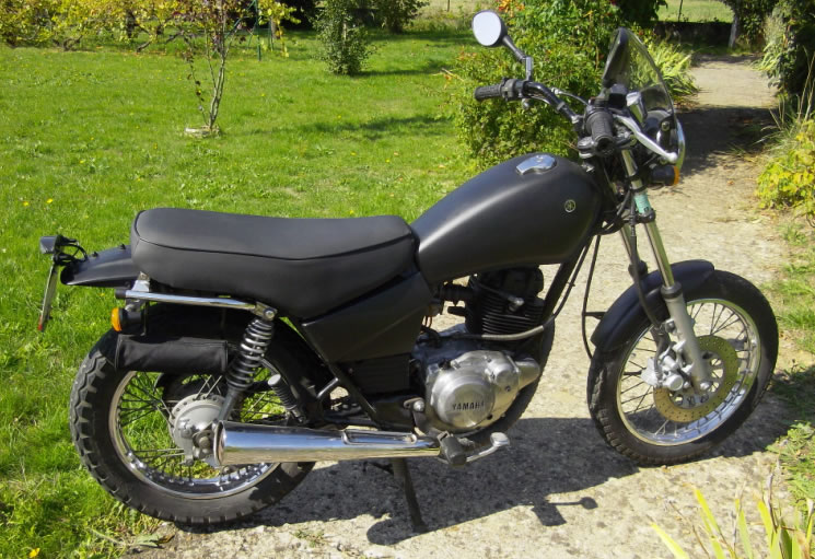

PS : Non, ba encore une règle (oui je n'aime PAS les règles!) : Poster une tof de la machine...
Bon, ba voilà la petiote, posée près de sa grande soeur.

En fait, ça serait marrant que Yam' nous produise une petite XSR 125 non ?
Pour le fun je me suis amusé à photoshoper une SR à la sauce XSR et ma fois..
Why not ?!
Si on parvient un trouver un phare avant assez gros et noir, qu'on parviens à trouver un passage de roue/ feu AR/ Cligno qui fasse assez récent et enfin avec une petite déco à la sauce du moment, ça pourrait rendre assez chouette je trouve
Bon, peut être parce que ça fait 2 jours que je lis non stop des infos sur cette machine, mais toujours est-il que je me dis que si j'avais un peu de sous, je me verrais bien me lancer dans ce genre de customisation.
Enfin utilitaire, utilitaire.. Plus j'y réfléchis et plus ça m'ennui de cantonner cette machine à un usage purement pratique alors que dans le fond, je trouve qu'elle a une bonne mine.
Certes datée, mais ça ne m’empêche pas qu'au lieu de vouloir l'utiliser sans trop y faire attention, je me rends compte que j'ai de plus en plus envie d'en prendre soins, et même pourquoi pas, faire en sorte que je la trouve belle.
En regardant quelques petites SR customisés, me suis rendu compte que cette machine est quand même une bonne base pour le bricoleur/customisateur du dimanche que je suis et surtout qu'il y avait moyen qu'elle devienne un engin que je n'ai pas trop honte de piloter tout en ayant le plaisir d'avoir insufflé quelque chose de perso à la machine.
Suis pas trop fan du courant motarus hipstarus consistant à dépouiller tout ce qui est un peu ancien pour le rendre encore un peu plus vintage et différent de l'origine alors qu'au final tous ces scrambler/bobbers et autres caféracers se ressemblent quasiment tous..
Mais en feuilletant le dernier journal des motards je suis tombé sur la dernière XSR 700, et finalement, je me suis demandé si ça donnerais pas quelque chose de sympa si la SR empruntait des pièces Neo-rétro ?
Why not ?!
Rex_- SR-Novice
- Messages : 9
Re: Puisqu'on ne peut pas y échapper..
C'est probant comme projet.
A l'arrière, faudra retravailler la selle, et trouver le garde boue qui va bien, c'est faisable.
A l'avant, faut le trouver le phare aussi gros, et, attention au câble du compteur, c'est une contrainte.
Je suis sur un truc dans le genre avec un phare de 2cv...
