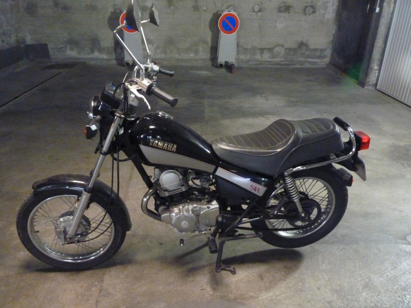

Bonjour à tous & à toutes,
j'adore ma première petite moto, une 125 SR de 1992 dont j'ai fait l'acquisition en 1994 alors qu'elle n'avait même pas 6000 km.Ensuite, je l'ai déposé chez mes parents faute de place chez moi et plus le temps d'en faire non plus suite aux nombreux déplacement qu'engendre mon djob. Bref, mon père me disait qu'il roulerait de temps en temps pour la maintenir mais finalement non, pas du tout. Après de longues sans l'utiliser, je me suis décidé à la chercher ce début de semaine. Après avoir discuter avec mon père sur le bon état de conservation de celle-ci, j'ai appris qu'il avait mis les câbles de démarrage entre sa batterie de voiture et les cosses de ma batterie HS(depuis le temps c'est un peu normal
), juste pour voir si les voyant fonctionnaient bien. Bien entendu tout fonctionnait à merveille sauf qu'il à actionné le bouton de démarrage et là, un petit clic et puis plus rien du tout. Hier soir, j'ai commencé par monter ma nouvelle batterie, vidanger/nettoyer le essence, démonter et nettoyer le carburateur et vidange/remplacement de l'huile moteur.
Je tourne la clé et rien ne se passe, aucun bruit aucun voyant ne fonctionne.
J'ai vérifié la tension batterie(qui est neuve donc) et le fusible qui est juste après le départ du plus de la batterie. Si vous pouvez m'aider pour la recherche de panne, je suis preneur de vos conseils techniques

Merci de vos bons conseils...les choses ont changés depuis hier car j'ai trouvé deux faisceaux électriques coupés et tout refonctionne normalement
(éclairage, feux, clignotant, claxon ou presque puisqu'elle ne roule plus depuis longtemps maintenant(quelques années tout de même
J'ai voulu démarrer la moto, le démarreur à l'air de fonctionner ( du moins, je l'entends bien tourner )sauf qu'elle ne démarre pas. Pour remédier à cela j'ai essayer de la pousser pour la démarrer en deuxième trois fois mais rien non plus.
J'attends vos avis sur la manière de la démarrer.
Une question quand même qui me trotte dans la tête... le fait d'entendre le démarreur tourner permet de conclure que celui-ci fonctionne correctement ?
Merci par avance pour vos précieux conseils.
PS : J'ai aussi vérifié l'étincelle sur la bougie, j'allais oublier de le noter
