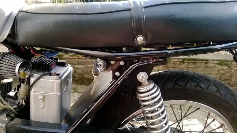

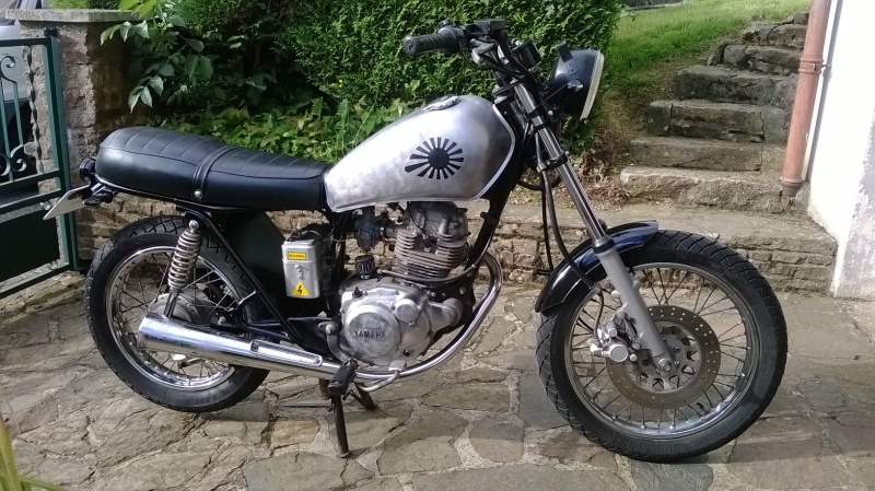

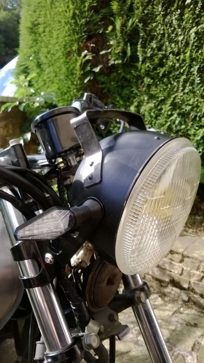

Ça commence à sentir bon ,vernis sur le réservoir posé et le phare de tracteur est monté ainsi que les clignotants avant et j'ai déporté la clé de contact en dessous de la selle et nouveau compteur mis en place.
Encore quelques finitions et on reprend la route !

Jolie cette bécane

tu l'as trouvée où la boite militaire qui sert de cache batterie ??? c'est sympa !!!

C'est une gamelle d'ouvrier, il y en a plein en brocantes.

Merci si possible de poster des photos sur 1 la fixation de la gamelle de batterie et 2 des branchements de la batterie (découpe de la boite,rehausse de la batterie dans la boite??.

Faut voir sur le tas, caler la batterie, avec du feutre d'emballage, papier bulle,... Aussi en hauteur. Moi je mets les cosses a la verticale (faut éventuellement refaire les câbles et sertir les cosses), bien isolées avec plusieurs couches de gaine thermo, et des trous bien placés avec des passes fils caoutchouc, il faut aucun contact possible, pas de frottement pour ne pas usé les isolants. Fixation, idem, sur le tas, un U qui prend sur la fixation qui sert a je ne sais plus quoi riveté sur la gamelle. Attention au carter de chaine.
Pas de photo pour ma part, plus de moto équipée comme ça sous la main.
