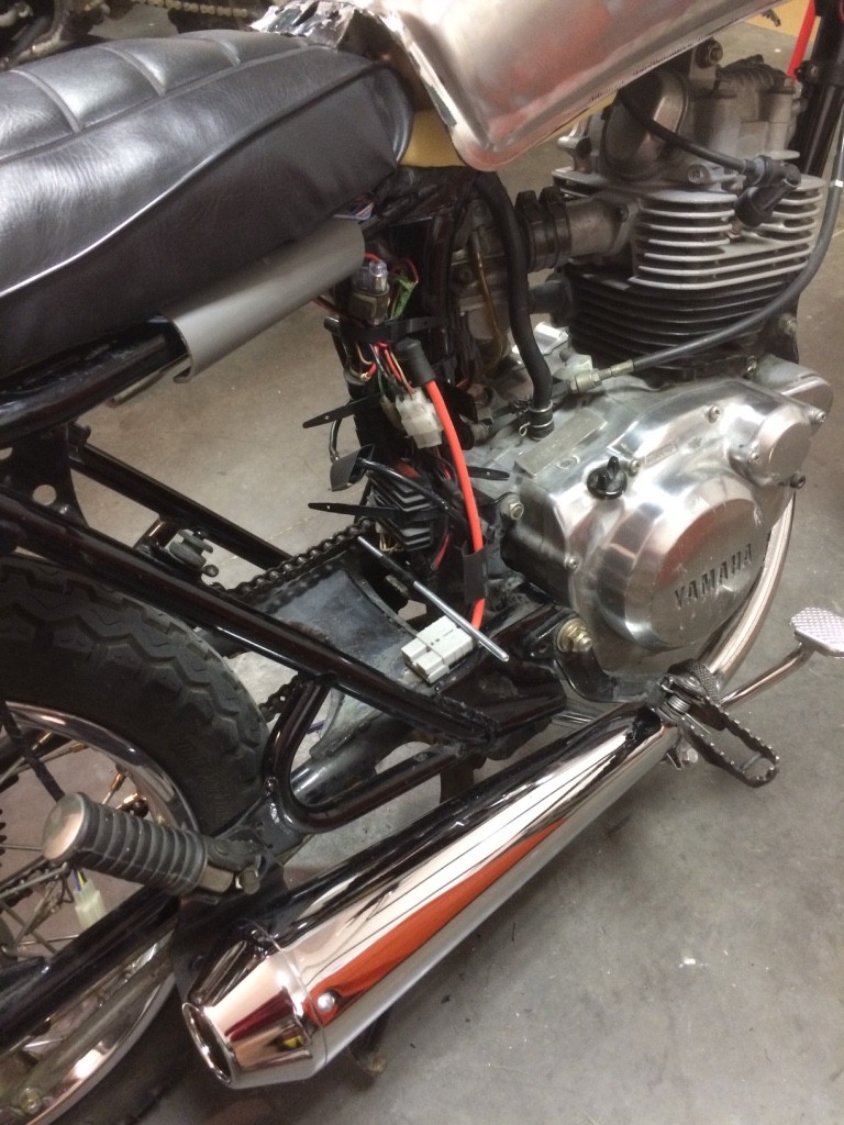

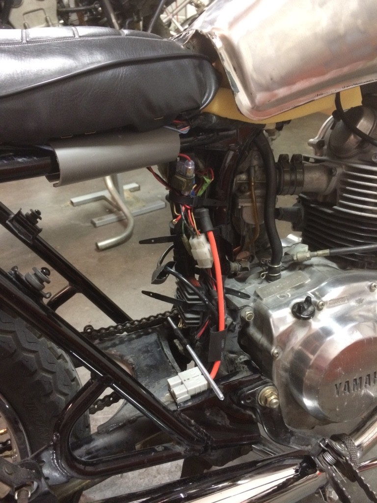

Bon pas eu bcp de temps pour bosser dessus ces jours-ci, mais j'ai un peu avancer sur l'élect, je pense savoir ou vont aller les éléments et je pense avoir trouver un moyen sympa de cacher, camoufler tous les fils enfin vous comprendrez mieux en images, alors à suivre quelques photos de l'avancement.

Donc l'idée c'est d'acheter un tube PVC dans lequel passeront tous les fils que l'on peut voir, le tube longera le cadre jusqu'a la selle, je le peindrais en noir afin qu'il se soit dans la masse, et j'ai dans l'idée de trouver une petite boite métallique aux dimension de la nouvelle batterie sur laquelle je viendrais fixer des pattes qui elles seront prisent sur la tige que vous voyez en bas.
en gros c'est l'idée

Sous le réservoir on peut y caser :
Le klaxon, la centrale clignotants, le régulateur, le relais de point mort si nouveau compteur chinoix...
Faut ouvrir le faisceau, mais c'est jouable.
Pareil pour le fusible, tu peux le caser avec la batterie.
Le relais de démarreur est un peu plus difficile à planquer...
- Messages : 7667
Re: Ola la communauté du SR
c'est tout caser, faut juste que je crée mon tube en pvc pour cacher tout ça et à la fois isolé de l'eau.....
