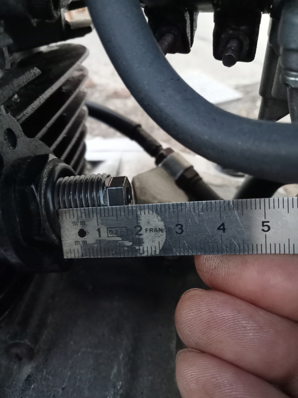

Message par aymeric1993 Mer 1 Fév 2023 - 13:08
Magnifique Brel ! Et bienvenue sur le forum !
Est-ce que tu pourrais avoir la possibilité de procéder à une vérification simple , peux-tu démonter le capuchon du tendeur de distribution qui est situé à la base du cylindre ( capuchon en plastique noir ) Il te faut une clé de 17 et ça prend deux minutes
En fait ce serait pour savoir par rapport à ton kilométrage du véhicule voir l’usure de la chaîne peux-tu prendre une photo une fois que tu as démonté le capuchon noir ?

Message par Jeanjean Ven 3 Fév 2023 - 18:16
aymeric1993 a écrit:Magnifique Brel ! Et bienvenue sur le forum !
Cdt
Désolé pour le retard.😁Premiere Yam Img20215

Message par aymeric1993 Dim 5 Fév 2023 - 23:22
A l’intérieur de la grosse vis filetée il doit y avoir une petite tige qui doit affleuré avec la grosse vis filetée, si c’est pas le cas il faut régler en revissant la vis filetée ( clé de 10 ) et en débloquant le gros boulon de 24
