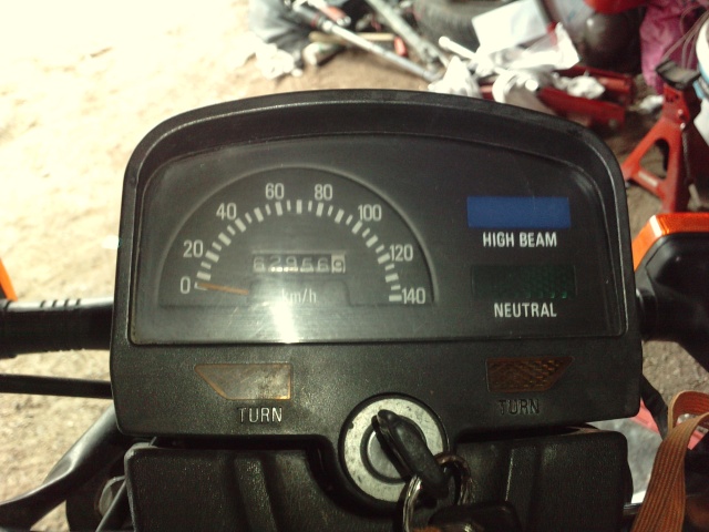

Le compteur (62956 kms, je n'ai pas regardé si il fonctionnait) ) , pour info il s'éclaire quand les phares sont allumés ? parce que je n'ai rien du tout...

Sinon dans le détail, j'ai pu vérifier le bon fonctionnement du compteur, du frein AV, le moteur a franchement la pêche. Par contre, un claquement se fait entendre à chaque accélération, sauf en sous régime. La boite marche bien, même le point mort qui d'habitude est un soucis chez Yamaha. Cette moto a plus la patate qu'une Rebel ou que l'YBR qui la remplace.

Pour ce qui de l'eclairage du compteur, oui normalement tu dois avoir un éclairage sur le compteur de vitesse, j'ai pris une photo de nuit pour que tu vois, mais impossible de poster une photo car je suis dans les 7 jours d'inscription ....

Salut Ralphi, en fait l'éclairage du compteur a été réparé depuis, trop facile, l'ampoule est accessible... j'ai mis une veilleuse qui vient d'une voiture donneuse de pièces, nickel !

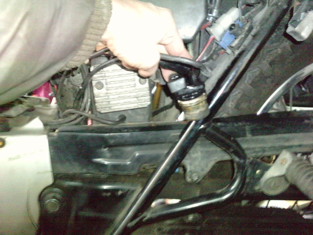

Après un petit tour ce matin, et encore une panne, je me suis décidé à démonter un peu, autant que vous profitiez
Le boitier CDI, situé sous la selle
La bobine d'allumage, au dessus du moteur, juste sous le cadre
Et là, une vue générale de la bécane
Alors, maintenant que le réservoir est enlevé, je vais attaquer le jeu aux soupapes, avant d'incriminer mon boitier CDI et ma bobine. En effet elle se coupe à chaud, me fait galérer pour repartir. Quand elle ne démarre pas, le moteur se lance bien et parfois elle se remet en route mais cale aussitôt. Et comme l'autre jour, quelques minutes d'attente et elle repart (c'est cet indice qui me fait pencher sur le changement de la bobine) .
Que pensez vous de cette panne ? Une idée du jeu aux soupapes qu'il faut laisser ?

Re: GoFast, département de la Nièvre.
Hello Gofast,
pour le réglage du jeu aux soupapes je l'ai fait il y a 15 jours, c'est pas bien compliqué.
(tu n'as même pas besoin d'enlever le réservoir en fait) par contre il te faut un jeu de cales.
Pour les mesures je ne les ai plus en tète mais elles sont dans la RMT, je peux regarder ce soir si tu veux.
C'est très simple à faire, encore faut-il trouver le "point mort haut", donc le moment ou tes deux soupapes sont fermées en même temps. Pour le faire j'ai suivi pas à pas la rmt et ça s'est passé niquel (enfin je m'y suis repris à deux fois, car je n'avais pas bien positionné l'arbre à cames et ça faisait un bruit de carlingue très prononcé...)
Pour ce qui est de ta panne, si c’était les soupapes ça ferait beaucoup de bruit à froid, je pencherait plutot pour une panne électrique du style boitier CDI ou bobine d’allumage.
mais bon ca pourra de toute facon pas lui faire de mal un bon reglage...
