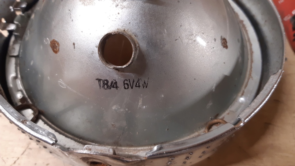

Salut glutch2000,
Le boitier d'allumage est bien un CDI "3MW".
Si le problème ne vient pas de lui, tu pencherais pour quoi? Bobine d'allumage ou capteur d'allumage?
Je pensais à une chose aussi, les SR post 1997 ont reçu un réchauffeur de carburateur et comme sur celle-ci il y avait un carburateur de 1982, l'ancien proprio a dû couper le câblage de la sonde de réchauffage.
Est-ce que le problème pourrait venir d'ici?
Concernant le phare ce n'est peut-être pas celui de XT mais ce n'est pas non plus celui d'une SR
Comme tu peux le voir, le phare provient d'une moto en 6V, et je te laisse admirer la belle découpe de l'ampoule pour l'adapter au phare
C'est pour ça que j'ai beaucoup d'interrogation sur l'état du faisceau électrique
