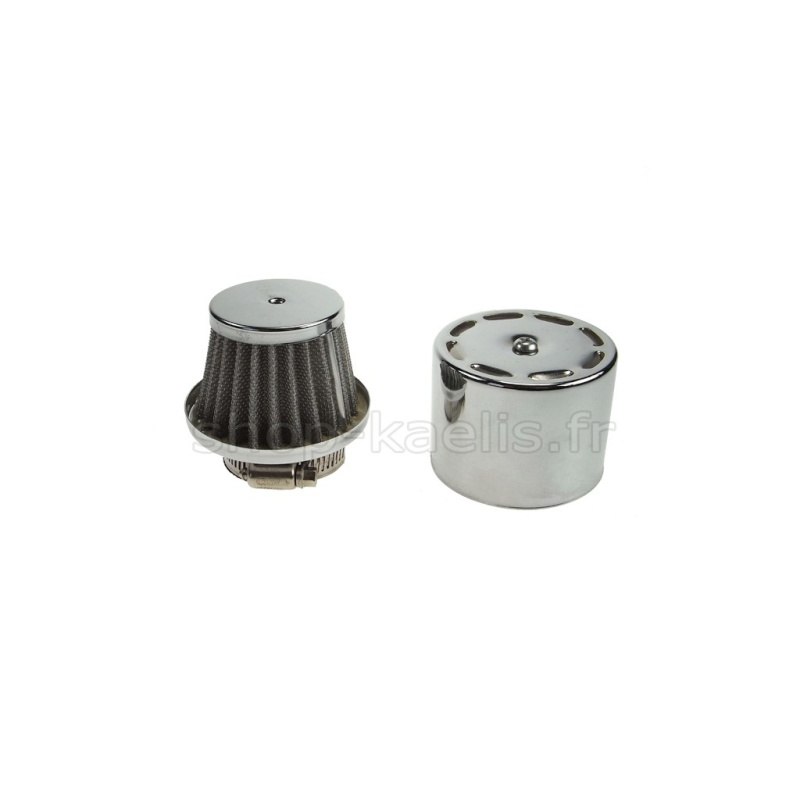

faitboite et filtre à air

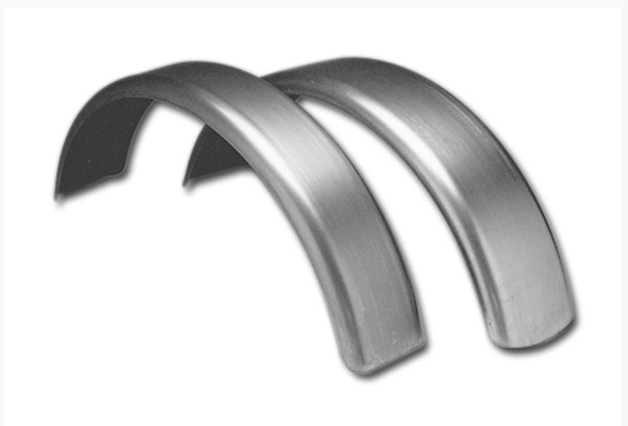

Je ne pense pas les mettre cherche encore une idée garde boue arrière

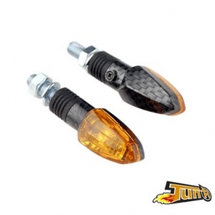

Clignotants
Hello
Questions : j'ai acheté 2 paires de clignotants LED avant/arrière
1: j'ai monté a l'arrière et sa clignote plus vite ?
2: et quand je branche un à l'avant il reste fixe ?
Il me semble avoir vu quelque part une histoire de relais ou de résistance à rajouter pour les cligno à LED .
kelly97129- SR-Medium
- Messages : 139
Localisation : maine et loire
Re: Renaissance....
C'est la centrale clignotant qu'il faut remplacer.
Elle fonctionne avec un bilame qui chauffe avec les ampoules de 21 watts.
Si tu mets des leds, faut une centrale électronique (8€ sure web).
Il y a des tutos la dessus.

Clignotant OK... Et Quoi d'autres !!
glutch2000 a écrit:C'est la centrale clignotant qu'il faut remplacer.
problème réglé 2 résistances et Hop ça fonctionne....
Petite découpe du garde boue avant

C'est dommage d'ajouter des résistances sur les leds,
la consommation reste la même qu'avec les ampoules (1,75 A) alors que les leds consomment moins (0,25 A).
Le prix des résistances est supérieur à une centrale pour leds ...
Beau SR, en effet, beaucoup de boulot, le cadre à été bien modifié sur l'arrière ...
