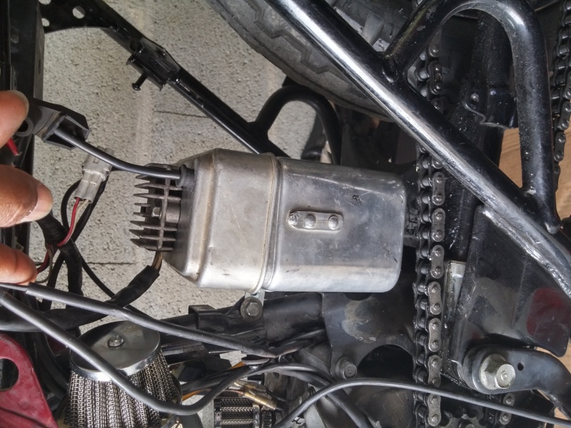

FEUX STOP LED
par contre il s'allume bien mais quand je freine l'éclairage reste fixe ne devient pas plus fort !!!!
Oh la gamelle
Désolé pour le sens de la photo.
Oh la gamelle

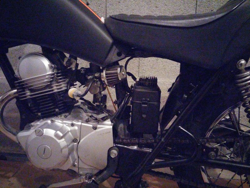

la gamelle fait plus propre que l'ancien bac, moi j'ai mis les loquets pour ne pas que le couvercle vibre, et aussi pour cacher les pattes de l'ance. pour le feu vérifie le cablage, moi j'ai un cligno qui marchait pas a cause d'un faut contact dans la cosse...
nicososo61- SR-Vétéran
- Messages : 293
Re: Renaissance....
nicososo61 a écrit:la gamelle fait plus propre que l'ancien bac, moi j'ai mis les loquets pour ne pas que le couvercle vibre, et aussi pour cacher les pattes de l'ance. pour le feu vérifie le cablage, moi j'ai un cligno qui marchait pas a cause d'un faut contact dans la cosse...
Oui je vais mettre les loquets aussi et pour le feux stop j'ai rebrancher à l'identique. Je passe de l'ancien ampoule classique à l'autre neuf à LED il s'allume normalement mais change pas d'intensité quand j'appuie sur le frein.

Depuis hier grosse prise de tête....
je suis limite enragé
je fais ma gamelle pour la batterie nickel jusque là et bin j'ai tous remonté à l'identique "je crois" et mon
SR Bambino ne redémarre plus il y a du jus ,j'entend le grésillement du contact de démarreur "espèce de gros relais " ou il y a 2 boulon de 8 on entend comme quand on prend une châtaigne électrique

le - de la batterie sur le cadre de la moto
et le + il va sur la "j’appelle ça" bobine ou il y a les 2 boulons de 8 avec le porte fusible "fil rouge" et de l'autre côté de la dite bobine relier je ne sais où sous le cadre.
je expliqué comme j'ai pus

a mon avis ta gamelle touche la batterie essaie de mettre un tissu ou caoutchou entre les deux pour voir
sinon sa risque d'etre coton vue tes connaissance en elec (chui pareil largué le prend pas mal )essai de voir si un amie a toi pourrait t'aidé
Re: Renaissance....
manlll a écrit:a mon avis ta gamelle touche la batterie essaie de mettre un tissu ou caoutchou entre les deux pour voir
justement c'est la 1 ère chose que j'ai faite enlever la gamelle

mauvaise masse? sur la mienne, le - est direct sur le moteur, pas sur le cadre comme tu l'a dit plus haut.
la gamelle n'est qu'un contenant, le branchement de la batterie n'étant pas compliqué, le seul danger est le court circuit . cherche ailleurs, qu'a tu modifié d'autre sur le branchement?

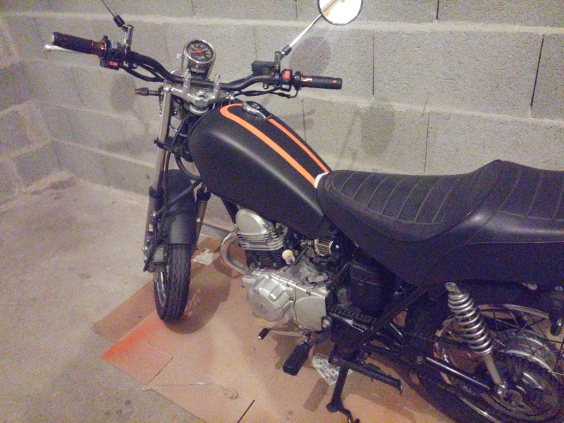

Allez Quelque Petite Modif ...
N'hésiter pas pour les commentaires....
prochaine étape :
La selle : j'ai déjà acheté le tissus,la mousse. Reste plus que le contre-plaqué.
le pot d'échappement 1 ère page
et pour le reste on verra un peu plus tard.
