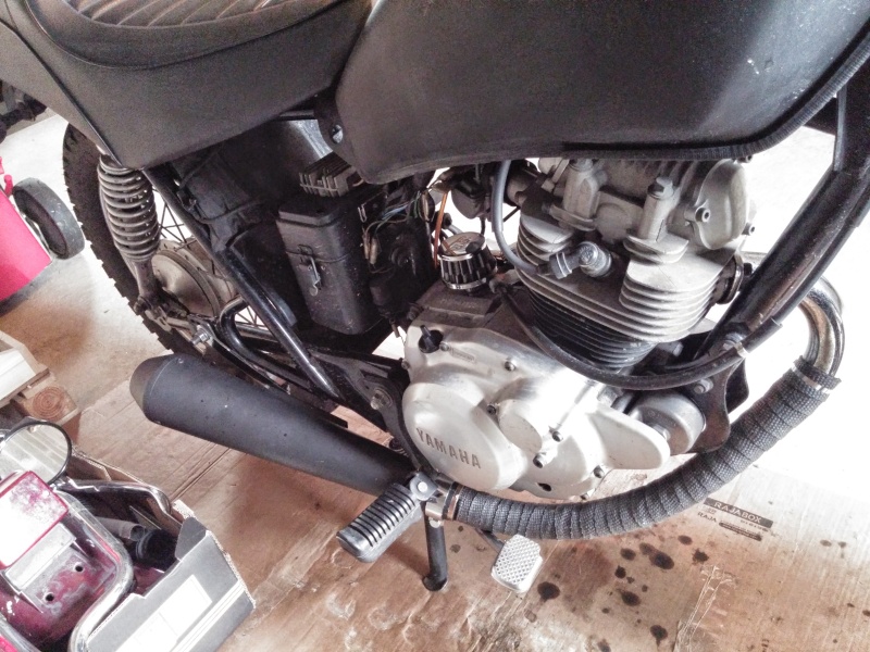

glutch2000 a écrit:Sans le cache pignon de sortie de boite, faudra faire gaffe au pied ...
c'est quoi le cache pignon ?
Si c'est ce que je crois je l'ai remis photos 2
kelly97129- SR-Medium
- Messages : 139
Localisation : maine et loire
Re: Renaissance....
kelly97129 a écrit:glutch2000 a écrit:Sans le cache pignon de sortie de boite, faudra faire gaffe au pied ...
Ah oui, je n'avais pas vu ...s'cuses.

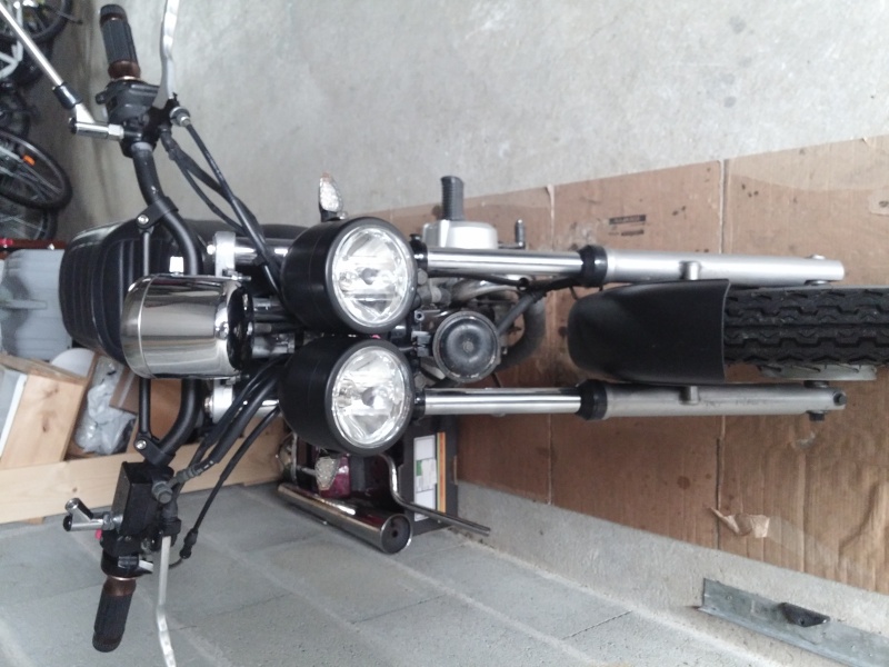

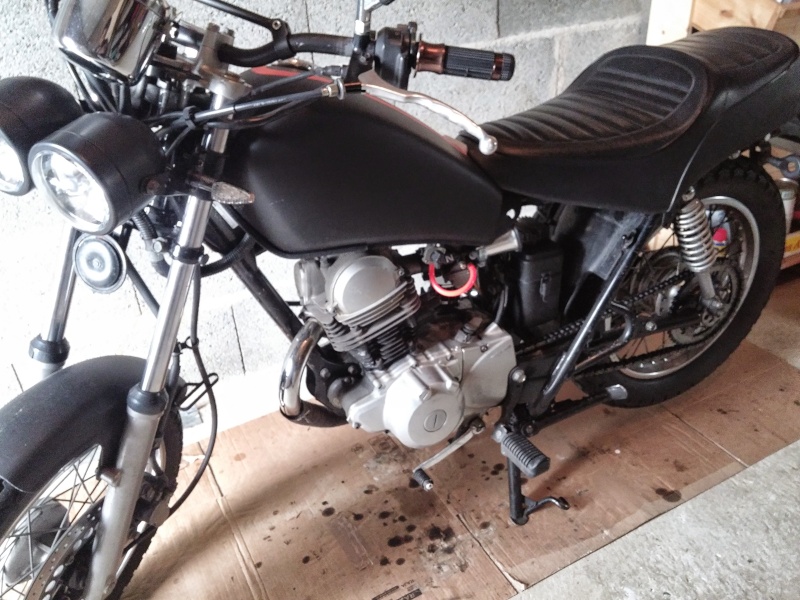

Quelque petit changement pour attaquer l'hiver
Alors les changements:
* phares double optique avant qui mon bouffé ma batterie Solise alors je n'ai pas encore trouver de solution
* Cornet Tulipe
* Silencieux megaton avec decibel killer et isolation phonique " et ça petarade quand même"
* bande thermique , je sais manque un bout....
Je vais attaquer la selle ....

Re: Renaissance....
De rien kelly97129.
hâte de voir la suite.
ca donne quoi niveau réglage carbu avec le cornet? toi ton échappement est plus libéré que la mienne.

Re: Renaissance....
Ça tourne bien j'ai juste l'impression que le régime est élevé je trouve pas le bon réglage de richesse et le ralenti ça va .nicososo61 a écrit:De rien kelly97129.
Je suis pas sûre pour le silencieux je crois que j'ai une petite ouverture au niveau de la jonction je vais vérifier plus tard...

Franchement bon travail, tu as utilisée combien de mètres de bande thermique pour le pot stp?
Re: Renaissance....
Admin-Polux a écrit:Franchement bon travail, tu as utilisée combien de mètres de bande thermique pour le pot stp?
désolé pour le délai...
http://www.maxiscoot.com/stage6-rouleau-de-bande-calorifuge-pour-echappement-25x3800mm-s6-9701.html
Mais j'ai pris trop court il manque un peu donc prendre plus long.
