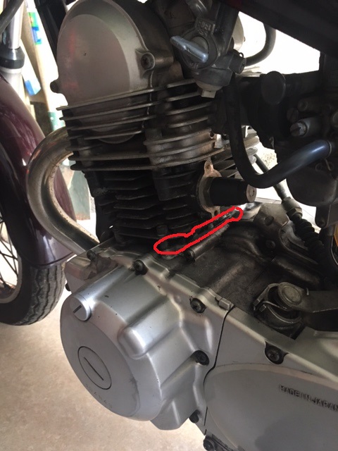

Ah si j'oubliais encore un truc que j'avais pas remarqué quand j'ai acheté la moto. Il y a une petite fuite au niveau du joint de culasse quand le moteur est chaud ( voir photo). J'espère que c'est pas trop grave. Je vais essayer d'y colmater avec de la pate a joint.
