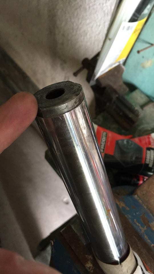

Bonjour a tous,
voila je veux vidanger ma fourche sur ma sr.
J'ai donc démonté les tubes de la moto mais impossible a enlever cette parti (voir photo) pour enlever l'huile.
Quelqu'un a une astuce ??
Re: De retour en sr
Tubes dans l'étau protégés avec chiffons et grosse clé à molette ...
- Messages : 7354
Re: De retour en sr
malgré l'étau et une bonne clef a molette impossible a démonter c'est fou comme si ca c'était soudé
Re: De retour en sr
WD40 pour cette nuit ...
- Messages : 7354
Re: De retour en sr
il y a plus que ca ....
Sur mon ancienne sr c'était pas le même système et c était moins merdique
Re: De retour en sr

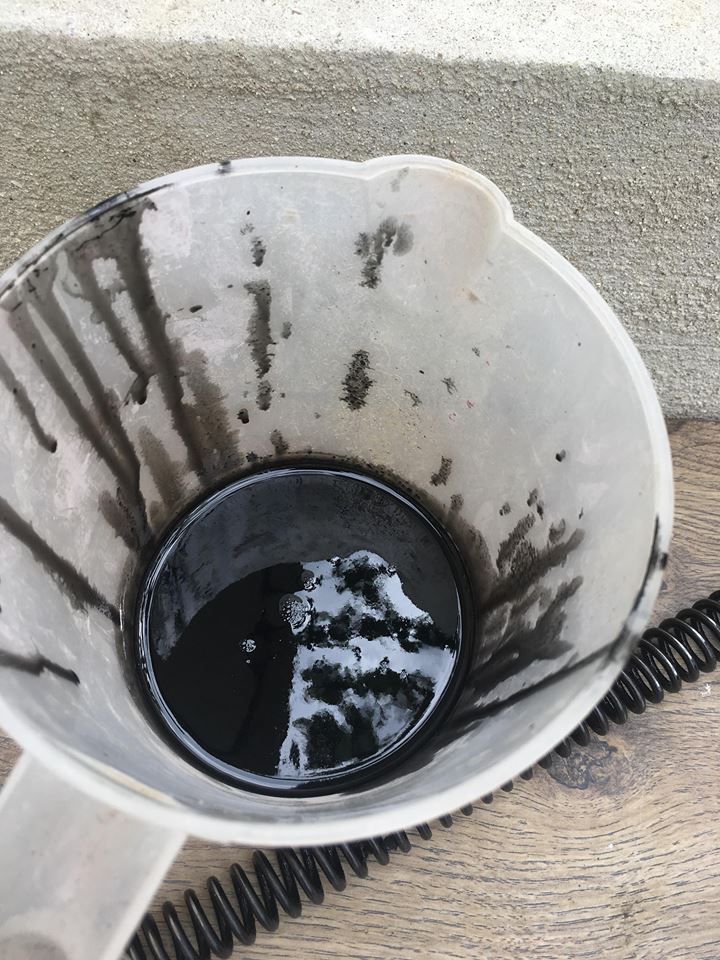

Bon après une nuit avec du wd 40 j'ai réussi a faire la vidange des tubes et il y en avait bien besoin.
