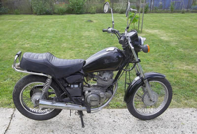

Salut à tous (tes).
J'ai trouvé ça pour 150€ avec CG.
Un SR de 1982, les premiers, avec tout de même 40 000 km.
aspect "Sorti de grange" mais fonctionne.
Je ne sais pas encore comment je vais le transformer, mais il va y passer.

Message par glutch2000 Ven 9 Mai 2014 - 17:56
C'est pas tout neuf, moteur gras, jante avant bien piquée, plastiques rayés, petits poc sur le réservoir ...
Je vais voir le bruit que ça fait en y collant un peut d'essence et la démarrer aux câbles...
Ensuite ... je pense l'alléger et m'en servir pour tracter une remorque ... Idea

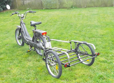

Message par glutch2000 Sam 10 Mai 2014 - 14:05
Ben d'abord gros nettoyage, remise en route pour voir si elle est viable et puis ensuite, changement du guidon, phare, clignos etc ...
Elle restera sans doute dans son jus, pas envi de faire trop de frais, et je lui fabriquerai une remorque...
Ca remplacera le ciao

Message par GinterWood Sam 10 Mai 2014 - 14:13
Cool ça Smile
Tu trimbale quoi là dedans?

Message par glutch2000 Sam 10 Mai 2014 - 17:40
GinterWood a écrit:Cool ça Smile
J'y mets des poubelles pour aller à la décheterie.
Un side, c'est possible mais faut un side freiné, sinon c'est l'enfer à conduire...
ça se fait sur des vespas ...

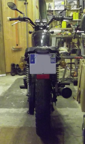

Message par glutch2000 Dim 10 Aoû 2014 - 15:42
Petits avancements...
Remplacement de l'avant, frein à disque, nouveau phare, petits clignotants, compteur et compte tours.
Découpe du garde boue.
Va falloir tout recâbler, le faisceau était plein d'eau... Suspect
Avant - Après

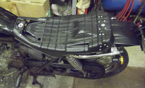

Message par glutch2000 Lun 11 Aoû 2014 - 19:14
Travail sur l'arrière, pose d'un garde boue issu d'un XT, feu et clignos à leds ...
Et découpe de la selle pour la raccourcir, pas facile à travailler ce plastique.
Ca se soude au fer a souder, mais ça pue.
Je vais voir demain le sellier pour une belle coupe de la mousse et une housse.

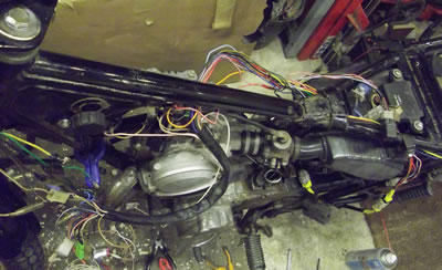

Message par glutch2000 Mar 12 Aoû 2014 - 11:35
Mazette, le sellier est en vacances ...
En attendant, le faisceau électrique va être opéré...
Une deuxième SR _nivo42
Messages : 7667
Une deuxième SR Empty Re: Une deuxième SR
Message par glutch2000 Mar 12 Aoû 2014 - 22:12
Dépouillage du faisceau, les fils sont récupérables...
Une deuxième SR _nivo43
Le klaxon et la centrale clignotants passent sous le réservoir, on voit aussi la modif des fixations avant du réservoir pour l'abaisser de l'avant.

Message par glutch2000 Mer 13 Aoû 2014 - 9:54
La selle est raccourcie, je vais faire tailler la mousse et faire une housse neuve, elle sera plate, comme sur les motos 70's.
Ca fera encore bi place mais faudra se serrer...
J'ai gardé une partie de l'arceau chromé car c'est la que j'attrape la moto pour la mettre sur la béquille centrale.  Idea
Le faisceau reprend du service après les modifs et la simplification.
