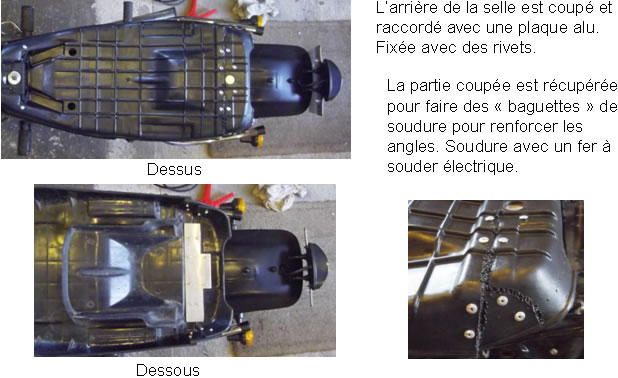

Message par glutch2000 Dim 17 Aoû 2014 - 20:56
Pour la selle, on peut garder le fond qui monte bien plutôt que des plaques de bois et de la bricole ... Idea
Après, il faudra découper la mousse et refaire une housse.
Ci dessous je vous mets qq photos qui permettent de garder le fond de selle plutôt que de s'embêter a en refaire un.
Une deuxième SR - Page 2 _nivo47
Une deuxième SR - Page 2 _nivo118

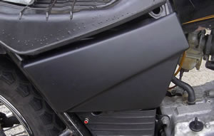

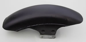

Message par glutch2000 Jeu 21 Aoû 2014 - 18:42
Essai de film plastique du genre venilia spécial pour la carrosserie, se pose avec un décapeur thermique.
Et ben ce n'est pas si évident !  Crying or Very sad
Faut que la pièce à couvrir soit bien tenue, car lorsqu'on tire le plastique, faut plus de deux mains...
Caches latéraux, c'est bon :
Une deuxième SR - Page 2 _nivo54
Par contre, pour le garde-boue avant, ça c'est bien passé d'un coté, mais pas de l'autre, le plastique est tout détendu à la fin, donc pas bô du tout.
Une deuxième SR - Page 2 _nivo121
Et de l'autre coté, ça ne va plus :
Une deuxième SR - Page 2 _nivo212
Donc, cette technique est bien pour des surfaces plannes ... Rolling Eyes

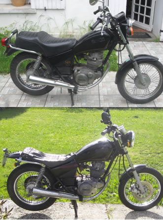

Message par GinterWood Ven 22 Aoû 2014 - 18:09
Papier de verre + perceuse avec embout lustreuse et pate à pollir + belgom pour finir et tu te verra dedans =)
Moi j'ai fais ca sur les carters et le moteur en lui même je l'ai peint et HT noir : c'est top ca bouge pas !
Un peu de belgom de temps en temps sur les carters et en avant !
Une deuxième SR - Page 2 Empty Re: Une deuxième SR
Message par glutch2000 Ven 22 Aoû 2014 - 18:12
"Papier de verre + perceuse avec embout lustreuse et pate à pollir + belgom pour finir et tu te verra dedans =)"
Comment aller dans les recoins ?
Messages : 7729
Message par GinterWood Ven 22 Aoû 2014 - 18:49
Dans les recoins c'est papier de verre obligé, je te conseille de poser les carters pour bien faire ( si c'est pas ce que tu comptait faire)
Après j'ai même réussi à ramener le chrome entre les ailette du carter chaine distrib, franchement c'est faisable mais il faut du temps et de la patience ( ca c'est clair)
Regarde dans mes photos j'avais fait un avant-après

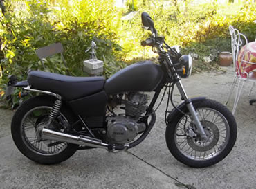

Message par glutch2000 Ven 12 Sep 2014 - 16:24
La selle est de retour, le réservoir noir mat, reste qq réglages entre ces deux la.
Je pense aussi redescendre un peu le phare et la tableau de bord.
Grosse flegme pour nettoyer le moteur ... Sad
Il risque de se prendre la peinture noir mat sans être démaquillé avant ... Wink
Je vais gagner 2 ou 3 cv, j'ai mis la bande thermique sur l'échappement Wink (pour planquer la rouille)

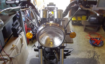

Par contre, je m'amuse avec le look.
Phare haut ou phare bas, Votez ... Wink
Haut
Une deuxième SR - Page 2 _nivo72
Bas
Une deuxième SR - Page 2 _nivo214
Messages : 7729
Message par herve Dim 14 Sep 2014 - 18:56
j'ai du mal a jugé sur tes deux photos, mais a priori je dirai phare haut
Ah pis en fait bas c'est pas mal non plus Laughing
Non en fait je préfère en haut.
Messages : 659
Message par GinterWood Lun 15 Sep 2014 - 10:45
Bas!
Ca reste dans la lignée du réservoir c'est plus sympa je trouve
