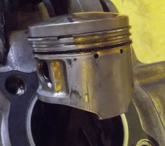

Comme ça faisait de gros cliquetis, ouverture du haut moteur de 42 000 km ...
Petite trace sur le piston, ancienne je pense, les segments sont bons, libres dans les gorges.
Le cylindre est tout bon, aucune rayures.

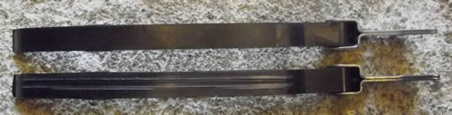

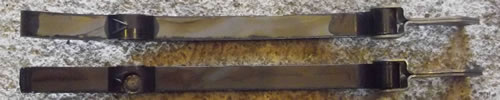

Le guide du tendeur de chaine, marqué par l'usure. (en haut le neuf)
Ce n'est pas ordinaire, le tendeur à creusé le guide ... ?
(pas trop dans l'axe ..?)
Si quelqu'un veut des photos pendant que c'est ouvert ...?
C'est peut-être intéressant pour l'avenir.
J'essayerai de faire des photos lors du remontage, pour un éventuel tuto.

Yeh super !! je vais devoir opéré aussi je pense donc merci pour les photos
beau projet en tous cas !!

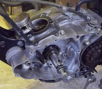

Allez, on rouvre, sortir l'arbre à cames pour vérifier la bague ...
Pour éviter de remonter le réservoir à chaque essais, j'ai bidouillé un réservoir de tondeuse pour garder l'accès au moteur ...

Arbre à cames sorti (4) , du jeu sur la bague alu (3).
Donc commande d'un roulement : http://www.123roulement.com/roulement-6005-2RS-SKF.html
pour remplacer la bague

La SR reprend du service, après moultes démontages du haut moteur, le culbuteur d'échappement était usé.
Ca roule aux poils, maintenant, réfection de l'embrayage (42 000 km, il patine un peu)
